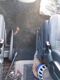

Habe gerade gemessen. Zwischen den Sitzen würde ich ne kiste mit bxlxh 40x30x20 rein bekommen. Das ist so ziemlich das maximum.

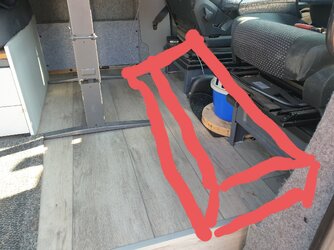

Ich hab aber evtl ne neue idee.

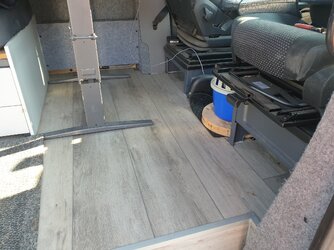

Da die sitze wenn sie gedreht sind recht hoch sind und mich das schon immer stört, könnte ich da nen sockel als wooferkiste bauen.
Plan wäre dan quasi hinter den Sitzen eine Kiste quer über die komplette breite bauen. Maße wären dann ca. 15cm hoch, ca. 140cm breit und ca. 50cm tief.
Morgen mal genau die Sls6 messen ob das hinhauen könnte. Da wäre bei dem Volumen nen BR möglich, zumindest wenn die Sls6 passen.
So, nochmal gemessen, sollte funktionieren.
Platz wäre ca. 140cm x 40cm x 16,5cm
Die 16,5, weil die sls6 so groß sind an der flachen seite.
So ungefähr würde es aussehen.
Die Woofer würden nach hinten spielen. Port könnte wahlweise nach vorne oder hinten spielen.
Wären dann ca. 55-60L.
Ich würde 4stück von den sls verbauen, das sollte auch mit dem Volumen hin hauen. Ist nur die frage, wie groß müsste der Port werden?
Der Vinyl würde auch an der stelle wo die kiste hin kommt entfernt werden, kann dann die kiste auch schön mit dem Boden verschrauben.
Ich schätze mal sowas wird noch keiner gebaut haben, aber kann das funktionieren?
