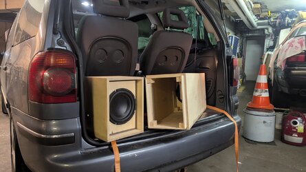

Subwoofer im Sprinter
wenn man die Woofer in eine 45 Grad Schrägwand baut, kommt man auch flacher wenn gewünscht.
Das ist schon klar, hab ich auch drüber nachgedacht. Aber das ganze soll ja quasi die ablage für die Füße sein deswegen gerade.
Das Volumen werd ich auch brauchen?
Downfire bzw. CDS wäre keine Option?
Flache 8" oder 10" würden in dem Volumen funktionieren
Leider nein.
Weil ich für Downfire die kiste anheben müsste und diese um den faktor kleiner würde. Somit ist dann deutlich weniger Volumen vorhanden.
Zweitens will ich das verbauen was eh rum liegt.
Ich würde schon gerne mal Downfire testen, aber bei den Platzverhältnissen wird das nix. Ich bin jetzt mit den 16,5cm höhe schon hart an der grenze, deswegen kommt an der stelle auch der Vinyl raus, bringt mir schonmal fast nen halben cm.

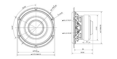

Je nach Chassis musst du nicht weiter anheben.
Habe einen SB Acoustics hier liegen, das ist versenkt in einem 10cm flachen Gehäuse verbaut. Kannst du dir gerne mal ansehen, sofern du noch im Landkreis wohnst
