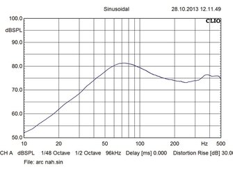

Das ist der ARC Audio Arc8 im 14L GG

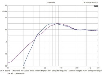

Das ist ein Helix IK W8-SVC2 im 11.5L GG (Blaue Kurve ist per DSP Optimiert)
Kein riesen unterschied, aber dafür das der Helix auch noch weniger kostet.

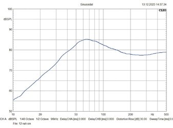

und jetzt der Helix in einem 15L BR.

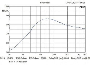

Das die Kurve von einem 12 Zoll Musway MG12.
Laut der Kurve ist der 8 Zoll Helix bei 40Hz lauter...
Wenn ich die Kurven richtig interpretiere, bräuchte man 4 Arc um an 30Hz genauso laut zu sein wie ein Helix alleine im BR.
