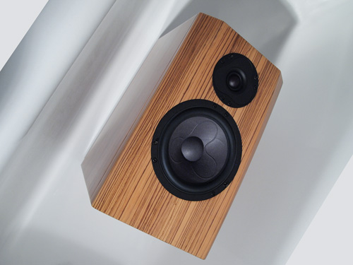

Gibt es da nen tieferen Sinn dahinter (klanglich), dass beim New Orange der BB nicht mittig sitzt? Optisch würde mir mittig viel besser gefallen...
Spricht was dagegen eine 5-8mm Frontplatte zu nehmen und den TT bündig einzubauen und den Omnes "von hinten" mit einer runden Fase? Oder lieber beide bündig mit der Front?

Der BB sitzt nicht mittig, weil die Größe und Form der Schallwand Einfluss auf den Frequenzgang hat. Im Idealfall hat der BB zu jeder Begrenzung der Schallwand einen unterschiedlichen Abstand, da der Einfluss dann bei unterschiedlichen Frequenzen wirkt und somit vermindert ist. Weiterhin hilft es aber ungemein, einfach die Kanten sehr großzügig anzufasen, da auch das den Effekt auf ein breiteres Frequenzspektrum aufteilt.
Daher werden Lautsprecher auch in "unendlichen" Schallwänden gemssen, damit man den Einfluss der Schallwand nicht oder nur sehr weit im unteren Frequenzbereich hat.
Ich hätte die Box sehr gerne so in der Art gebaut:
Als oben eine Phase mit ca. 5cm die bis nach unten auf 0 kleiner wird und dafür den BB mittig einbauen.
