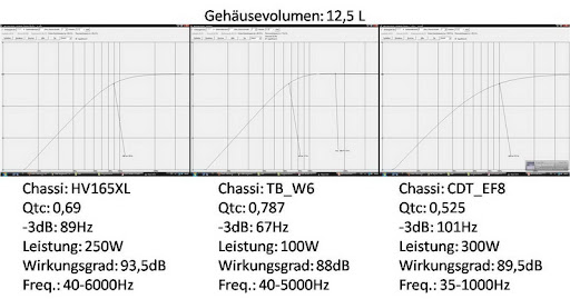

So,
Hab mir jetzt 3 Chassis näher betrachtet und kann mich irgendwie nicht entscheiden.
Hab mal ne kleine Übersicht gemacht.
Vielleicht kann ja jemand seine Senf dazugeben und mir das Leben leichter machen.
Find ja die TB sehr interessant. Han nur Angst, das die ein bißchen wenig Leistung haben.
Die TB haben mir beim Michael (FallenAngel) sehr gut gefallen! Spielten bei ihm auf die Tür.
Würde den Michael mal anschreiben. Der kennt das Chassis.
Hab sie mir damals auch bestellt, konnte Sie aber wegen der Üblen Einbautiefe von 11cm und dem fetten Magneten nicht verbauen!
