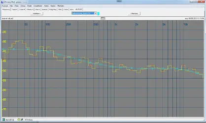

Hier noch eine Grafik von meinem Audi A4 B5 den ich bis jetzt gefahren habe. War ein 13cm German Maestro SV 5009 und wurde
von mir selbst eingemessen. So ungefähr möchte ich jetzt auch wieder hinkommen, eigentlich ja untenrum dann noch nen Tick besser
zwischen 60 und 70 Hz da es ja in Zukunft 16cm Tieftöner sind. Was haltet ihr vom Ergebniss (der Ausschlag im Bassbereich ist gewollt ;))?

Was heisst von dir eingemessen? Am eq gedreht?

@Moe: Einmessen war hier wohl der falsche Begriff. Einstellen am EQ wäre besser gewesen.
Das System war ja passiv mit weichen verbaut, ich hatte da also nicht wirklich Spieleraum bei den
Trennfrequenzen. Soll jetzt anders werden da ich sie im neuen Auto aktiv fahren möchte.
Ich hab mich quasi nur noch mit dem Messmikrofon ins Auto gesetzt und den EQ so eingestellt das er
in etwa die Referenzkurve trifft.
