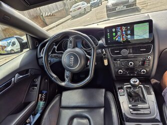

ich meinte eher das ich bei mir nicht genau weiss was im fahrzeug verbaut ist.
selbst über VIN bin ich nicht wirklich schlauer geworden.
Ich seh bei dem ganzen 2g 3g mmi usw nicht wirklich durch 🤷🏻‍♂️
kennst du dich da aus?
es ist ein 2012 FL Audi A5 mit Audi Concert und ohne Verstärker im Seitenteil. 2Wege Front, also nur HTs in den Ecken des Armaturenbretts, nichts in den Spiegeldreiecken.
das Bild dient nur zu veranschaulichung, es ist nicht von meinem
Kannst du, wenn du willst, auf Most codieren, dann wäre der Trioma MOST25 genau das richtige für deinen.
Mein Bauchgefühl sagt mir aber, dass da woanders mehr klangliches Potential zu finden ist, als hier über den Frequenzgang geholt werden kann.
Wenn du aber ein Fundament legen willst wo du dir keine Gedanken um Kompromisse machen musst - go for it.
Bedenke aber, dass es am Ende “nur” Radio / CD / Wechsler betrifft…
