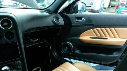

Umbau auf 3 Wege im Alfa Romeo 159
Auf jeden Fall 100mal besser- weitermachen!

Ich finde es auch deutlich stimmiger :)

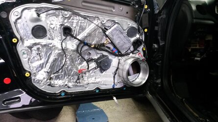

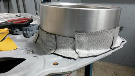

Heutige Bilanz von 13 Stunden arbeiten:
Türen sind komplettiert und das Armaturenbrett zerstört
Montag werden dann die Gehäuse für die Scan's laminiert.
Luftkanäle wurden komplett entfernt und das auch noch relativ heil.
Ruckrüsten ist also möglich.

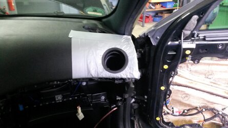

Jetzt hab ich Platz für ca. 1-1,5
Liter Volumen.
Laut Scanspeak wären ja sogar Bassreflex Gehäuse möglich.
Ist das Sinnvoll?
Die reflexrohre könnte ich durch die original Hochtongitter gegen die Scheibe spielen lassen.
Ich glaub ich bau mir heute mal fix n Reflexgehäuse zum testen...
