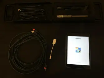

Hab beim letzten BaWü Stammtisch in Weingarten das UMIK-1 und mein iPad dabei gehabt um die APP "Audio Tools" von Andrew Smith (Studio Six Digital) in Verbindung mit der Hardware zu testen.
Geholfen hat mir der "Lumpi23" er hatte sein Notebook mit seiner Messsoftware dabei! War es REW oder ein anderes?
Jedenfalls waren er und ich sehr positiv überrascht! Nach kurzem orientieren in der APP konnten wir recht schnell ein Messergebnis reproduzieren das sich absolut mit seiner Messung gedeckt hat! auch nach nochmaligem Überprüfen!
Die App überzeugt und die verwendete Hardware ist wesentlich kompakter als bisher standard mit Notebook und Mikrofonvorverstärker!

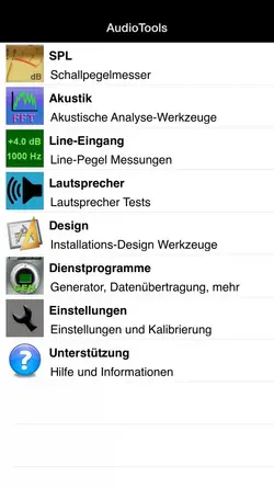

Hier mal das Hauptmenü:

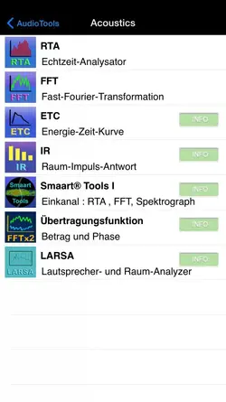

Das Akustik Menü (die mit info gekennzeichneten Funktionen erfordern einen InApp kauf):

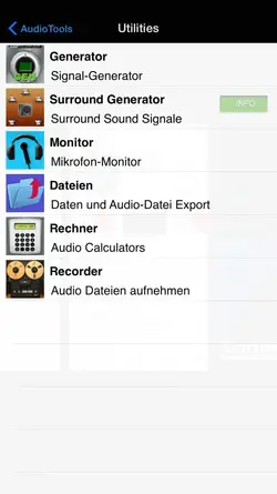

Dienstprogramme:

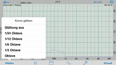

Abfallzeit und Kurve Glätten (empf. Spitzenwert halten + 1/24) :
IMG_3255.jpg IMG_3256.jpg Abfallzeit zum Weicheneinstellen dann 0,5-2 sec

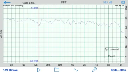

F-Gang E91 Hifi Standart nur Front, neutrale Einstellung allerdings nur mit Iphone internem Mic, heute gemacht für diesen Bericht,
bei Gelegenheit mach ich noch Vergleichsmessung UMIC-1 vs. iphone/iPad:
Es lässt sich natürlich gut in der Anzeige zoomen und diese rote horizontale linie lässt sich auch beliebig verschieben um Frequenz und Pegel genau zu lokalisieren!

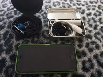

High end Anlage und mein neues Messsystem:liebe:
Ultraleicht und portabel!
Da braucht man ja fast nen Trolley. :ironie:
