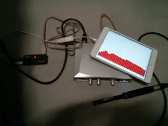

Was ich aber am besten Finde, es klappt doch glatt dieser Aufau:
(sorry für die schlechte Bildqaulität, musste das einfach schnell mit dem Handy aufnehmen)
Zur Info: Ipad Mini - Lightning-USB Adapter-Mobile Pre- Creos Mikro
Funzt echt gut beim ersten Test.
Das Umik schaue ich mir aber auch mal an, ist etwass weniger Kabel Aufwand.
:thumbsup:

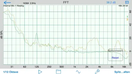

Ich würde FFT nutzen, löst wesentlich höher auf! RTA ist da doch etwas beschränkt , zwar bieten viele einfache EQ auch nicht mehr Bänder als RTA anzeigt, jedoch sieht man per FFT eher mit welcher "Bandbreite" eine Überhöhung oder Senke vorhanden ist!

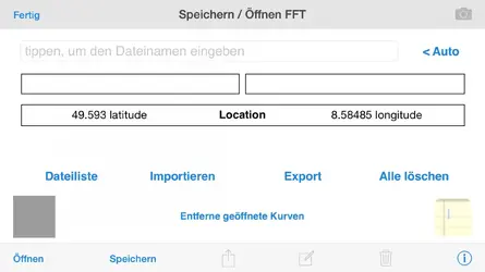

Was mich so ein wenig stört, das man nicht mehrere Kurven anzeigen kann zum Vergleich.
aber da scheint es wohl noch ne weitere App vom Smith zu geben.
ich meine es wäre Larsa oder sowas in der Art.
[FONT=Verdana, Arial, Tahoma, Calibri, Geneva, sans-serif]Doch, du kannst deine Kurven speichern und miteinander vergleichend anzeigen lassen
Schau mal unten mittig der Ordner dort kannst du speichern und öffnen
[/FONT]

Super, danke wieder mal für den Tipp.
Würde mir ja gerne hier auch sowas wünschen, das man schnell und einfach umschalten kann wie ma PC, aber wir sind hier nun mal am Tablet und da geht das hatl etwas anders.
