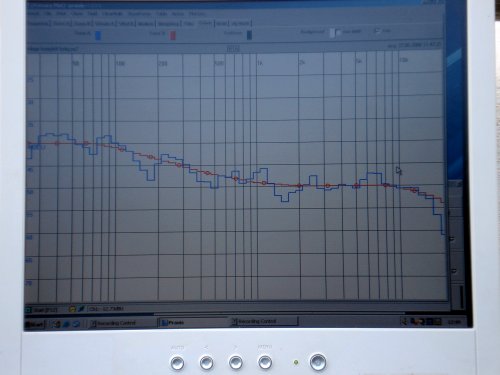

ich hatte mein Vision damals mit 63Hz HP und 2000 Hz Lp für den TMT sowie 2000hz Hp für den Ht getrennt und das ging ober leckerst
hier der Messschriebs

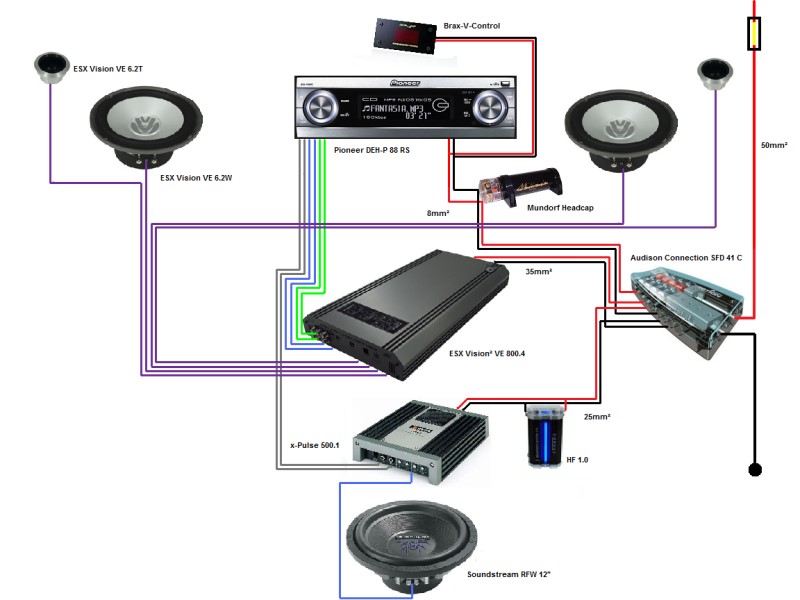

hier der Aufbau dazu
reichte für Platz 2 bei der AYA in der Einsteiger 2500 Klasse
