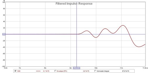

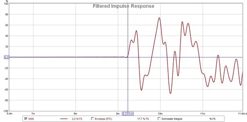

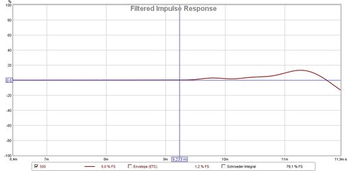

Hier sind Ergebnisse einer IR Messung des linken TT. Zur Abwechslung habe ich den LowPass Filter auf 5kHz, 1kHz, 500Hz und 250Hz gesetzt und die IR Messug wiederholt. Die Änderung der LP Frequenz bleibt nach meiner Leseart OHNE AUSWIRKUNG auf die Bestimmung des Anfangs des Impulses
Hier die 5kHz
1kHz
500kHz
Die 250Hz hat REW nicht so richtig gepackt.

Du siehst also bei allen dreien den Beginn des Impulses an der gleichen Stelle? Ich sehe da eine Verzögerung des Impulses mit zunehmend tieferer Trennung.
Also ich sehe da Unterschiede... schau Dir die Bilder an...

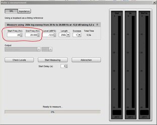

Hier noch mal ein Screenshot wo man das "schmale Band" (sprich das SweepTestsignal) in REW bestimmen/einschränken kann

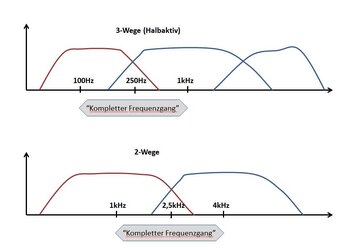

Schlage einen in dem Kontext sinnvollen "kompletten Frequenzgang" vor. Was würde aus Deiner Sicht für die zwei genannten Use-Cases (3-wege und 2-Wege) sinn machen?
Da mag ich mich jetzt nicht ransetzen, aber von der Sache her ist es einfach: Man erstelle sich zwei perfekte Treiber "in Software" mit einem Dirac oder sonstwie (ich würde dafür Acourate nehmen) und sehe sich die Impulse an. Die werden natürlich perfekt und gleich sein. Dann lege man einen HP auf den einen und einen passenden TP auf den anderen und analysiere, was man da nun zu sehen bekommt. Danach wird man die Sache verstanden haben. Ist ja nicht so'n riesen Aufwand.
