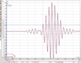

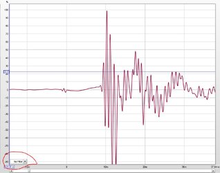

Und jetzt wird es spannend. So sieht es nach dem Umschalten auf Filtered IR Anzeige aus. Hier kann man den Maximalen automatisch ermittelten Maximal Peak bei 8,33ms sehen

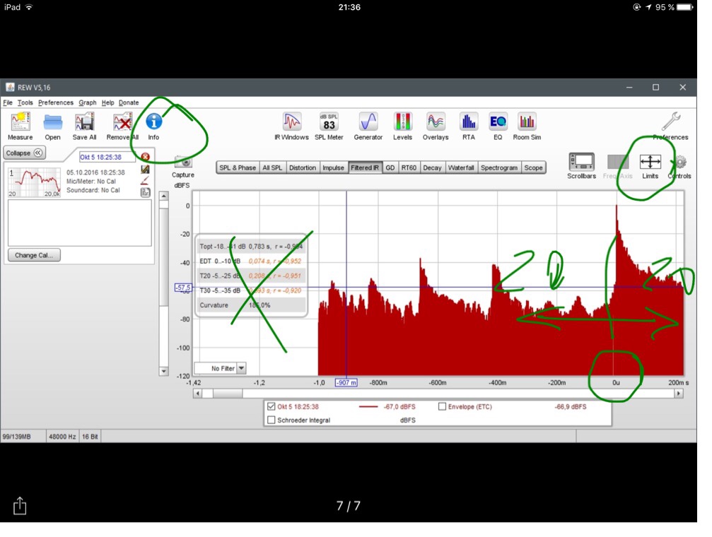

ich sehe immer nur dieses Bild:
Was mache ich falsch?

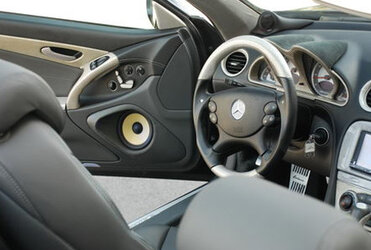

1-1409240Z300620.jpgHallo Dominic in der Art wie auf dem Foto ,habe es so ähnlich vor Jahren im 124 Coupe gebaut damals war der Frequenzband besser wie Türeinbau und ich hatte kein 500 hz Loch mehr.
Da es damals so gut wie keine DSP gab war die Betrachtung nur auf den Frequenzgang beschränkt.Heute Interessiert mich natürlich mehr und ich würde sogar von einem 16 er auf 13er gehen um es zu bauen wenn es sich lohnt....den schwächeren Grundton durch die Position und den Umstieg auf 13er würde ich in Kauf nehmen

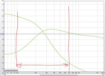

Genau. In meiner naiven Vorstellung habe ich das so verstanden und umgesetzt, dass ich schon früher die Übertragungsfunktionen L/R abgegliechen, die Flanken symetrisch aufgebaut, bis zu einem gewissen Pegel unter Nominalpegel angeschaut und daraus das "schmale Frequenzband" um die Trennfrequenz abgeleitet habe -> hier als Beipiel:
Fc=250Hz
Betrachtungsbereich bis min. 20dB unter Pegel
Das ergibt ein Band von ca. 100-700Hz.
Auf diese 100-700Hz habe ich dann das Sweepmesssignal eingestellt. Was wäre an dieser einfachen Vorgehensweise falsch?

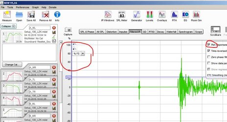

An diesr Stelle hätte ich noch mal eine Frage zu der Darstellung der IR in REW
Ich kann die IR ungefieltert darstellen
Aber da gibt es auch eine Option die gemessene IR auf eine Bestimmte Frequenz zu filtern. Wenn ich da 250Hz sehe und an meine Trennfrequenz Fc=250Hz denke, da werde ich neugierig, ob/wie ich es nutzen kann, um die Aufgabenstellung "LZK Anpassung in dem Übernahmebereich 250Hz zu optimieren" zu unterstützen.
Hier ist die gefilterte IR Darstellung (die habe ich für alle gemessenen, abzustimmenden kanäle). Was sagt sie uns (in dem oberen Kontext -> wenn ich sie übereinanderlegen würde)?
noch mal die Frage: Warum sieht das Ergebniss bei mir nicht so aus obwohl ich alles genau wie in der Anleitung gemacht habe:
Schaue Dir erst mal deine Skala x-Achse in Sekundenbereich
Suche unter Info den Peak und verkleinere mit Limits den Anzeigebereich auf +- 20ms um den Peak. Was passiert dann?
Und schalte auf FS um
Danke für die Hilfe.
Jetzt funktioniert es
Hier ein Bild wie man REW einstellen muss:

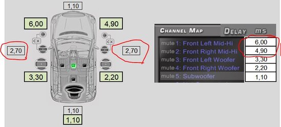

Im Auto mußte ich die Anfangszeit noch mal ordentlich korrigieren. Über AUX in das 950er Opel Navi, durch die Audison 8.9 und übef due LZ der Lausprecher kommen bei mir ca. 12,5ms zusammen.
Die Bühne klingt nach den ersten heutigen Versuchen eigentlich gar nicht so schlecht.
Ich habe jeweils den Nulldurchgang am Anfang der Schwingung als Messpunkt gewählt

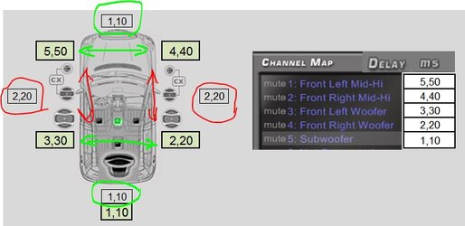

Nach dem ich viele Versuche mit REW IR Messun in zwei Autos mit vier verschiedenen Schassis-Sätzen durchgeführt habe, gibt es ein kleines Zwischenfazit zu der Ursprünglichen Frage: was wird als Anfang des Impulses angenommen?
Es ist überhaupt kein Problem den IR / Impuls-Anfang des linken Hochtöners dem Impuls-Anfang des rechten Hochtöner zuzuorden und durch eine LZK "deckungsgleich" einzustellen. Das gleiche gilt für den linken und rechten Tieftöner. Das liegt daran, dass jedes Chassis (HT oder TT) einen gewissen akustischen "Fingerabdruck" hat. Das ist ein Peak- und Dellenmuster, der links und rechts sehr ählich ist und somit genaue abstimmung Links zu Rechts ermöglicht.
Aber das Muster sieht ganz anders für TT und HT aus. Dadurch wird es schwierig sein herauszufinden, welches Peak des HT zu welchem Peak des TT gehört. Die Abstimmung zw. TT und HT wird etwas komplizierter. Hier ein Versuch es mit ein paar dummy Werten darzustellen
Die Grün eingekreisten Werte/Wertverhältnise (L vs R) sind "Bombensicher". Was fraglich ist sind die roten Werte.
Ich konnte bis jetzt den Muster für die Ermitlung des Versatzes zw. TT und HT anhand der IR Spitzen nicht erkennen. Es bileb mir zuerst nichts anderes, als den zeitlichen Abstand zw. TT L/R und HT L/R iterativ um jeweils 45° (was bei einer angenommenen Fc=250Hz einem Zeitlichen Versatz von 0,5ms entspricht) schrittweise zu verändern und so den optimalen Zeitversatz zu ermittelt. Das hört man und kann durch Messung (Addition in dem Übernhmebereich) feststellen. Hier nur ein Beispiel für so eine Korrektur in 0,5ms Schritten
Dann (je nach Zeit, Geduld, Ohr und Anspruch) kann man die Schritte z.B. auf 0,25ms verfeinern und das Optimum ermitteln.
Hätte man mehr Muster zum Analysieren, würde man die Korrelation zwischen dem Gehörten und den dazupassenden HT/TT Peaks herausfinden können, leider zwei Autos sind zu wenig...

Das Filtern habe ich schon gemacht (Sweep 100-700Hz), aber dadrunter verweigert REW das ermitteln des IR, und der oben genannte Bereich war nicht ausreichend, um das Muster zuverlässig zu erkennen.
Es sei denn, Du meinst etwas anderes mit Filtern.
