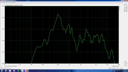

Da ich ja vom Bit one auf den HD wechseln will, stellt sich mir nun die frage ob ich mit 9 Parametrischen Bändern auskomme, da ich aktuell nur Grafisch zur verfügung habe bin ich mir nicht sicher ob das reicht.
Parametriesierbare EQ's haben neben den Frequenzen meist noch die Möglichkeit, die Güte des EQs anzugeben. Damit kannst du ganz fein etwas glattbügeln (bei hoher Güte) oder gar über die Oktave hinweg (bei schlechter Güte.
Mach doch mal bei dir eine Messung ohne Eq und denke dir deine Ideallinie da rein. Dann kannst du schon erahnen, wie viel du korrigieren musst.
Oder poste die Messung.
In diesem Falle würde ich die Einbau Position weiter optimieren und dann vermutlich mit maximal 4 eq Eingriffe zurecht kommen
Aiii.. Das sieht aber alles andere als sauber aus :ugly:
Sofern der Einbau stimmt, brauchst du nicht viele Bänder.
Aus dem Bauch raus: 9 para Bänder reichen
Wenn nicht neu bauen :taetschel:
Tiefer und weiter vorne einbauen würde ich mal probieren.
Wobei du tiefer auch mit einem "aufgesetztem Ring probieren könntest...
MfG

Was soll es bringen den MT tiefer einzubauen?
Die Einbauposition erklärt den frequenzverlauf. Über die Scheibe spielend schaut es häufig so aus.
Die welligkeit zwischen 1-5khz finde ich nicht so schön
Tiefer einbauen weil es auf dem Bild so wirkt als wenn man Chassis und Spiegelung zeitgleich sehen kann.
Soweit ich mich erinnere soll man ja nur eines von beidem "sehen" können.

@ Klaus: Darüber habe ich nicht nachgedacht. Aber ich denke das reicht, wenn ich eine Abdeckung mit Akustikstoff drüber mach?
Alle anderen, die Einbauposition steht fest. Auch ringe bringen nix mehr. Habe es versucht. Nach vorne geht auch nicht, da ich an die Frontscheibe stoße, bzw, unter dem AMA-Brett ist einer traverse, die ich nicht bearbeiten kann.
