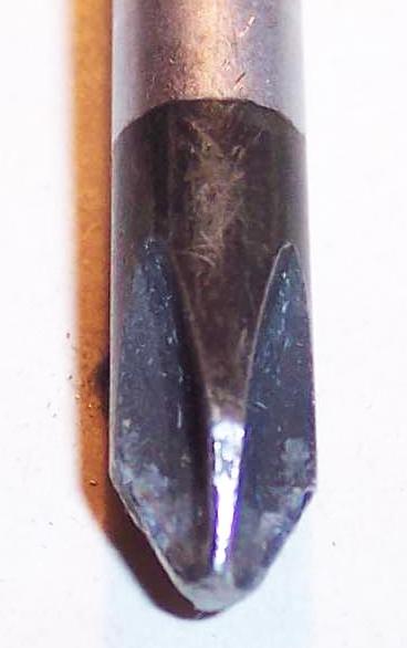

grundsätzlich wichtig bei der auswahl ist, daß man geschmiedete und vergütete bits benutzt.
diese halten einige ewigkeiten länger, als gefräßte...
hier mal ein gefräßter pozidriv schraubenzieher - für den "handbetrieb" ok - aber auf ner maschine null standzeit. einige billig hersteller bieten es trotzdem so an...
der hellere in der mitte z.b. ist ein geschmiedeter. man erkennt das daran, daß das geschmiedete kreuz durchs stauchen breiter geworden ist, als der rohling. wenn die dinger nicht vernickelt oder sonstwie beschichtet sind erkennt man auch noch die verfärbung durch diewärmebehandlung an der spitze:
