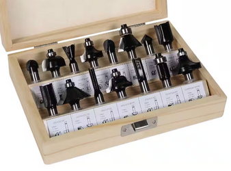

ich bin gerade dabei das Gehäuse für den Scanspeak 30W zu bauen. Ich würde gerne den Rand mit der Oberfräse einfräsen und den Ausschnitt auch mit der Oberfräse machen.
Habe die kleine Einhell Oberfräse mit Einhell Fräsern, welche Fräser, von denen auf dem Foto soll ich jeweils nehmen?

Wenn ich dich richtig verstehe, dann willst du den Korbrand im Holz versenken, so dass Oberkante Korb = Oberkante Holz ist....
Da würde ich die Auflagefläche mit nem möglichst breiten Fräser (obere Reihe ganz rechts) machen, ggf. in zwei Durchgängen..
Den Durchbruch würde ich dann mit dem dünsten Fräser(untere Reihe der 3te von links) machen.
Die ganzen Abrundfräser usw. brauchst du dafür nicht...

mega, danke dir ganz herzlich, ja du hast das richtig verstanden, genau so will ich es machen.
Frästzirkel habe ich aber in der Oberfräse leider keine Möglichkeit diese auf dem Fräszirkel zu befestigen.
Aber beim Fräser war eine Stange mit "Nadel" dabei, die kann ich für Kreisausschnitte nehmen.
Nochmals, ganz herzlichen Dank!!!
