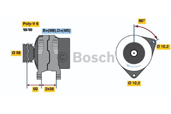

Weiß jemand zufällig das maximale Batteriemaß beim Vectra b? An ne größere Lima hab ich auch schon gedacht. Von welchem stammt die 120A?
Die DTIs sollen die wohl haben. Meiner (Y22DTR mit viel Schnickschnack) hat zumindest die 120A Version. Frag mich aber bitte nicht, ob die an den V6 passt.
In Sachen Platz: meine 80A passt gerade so rein

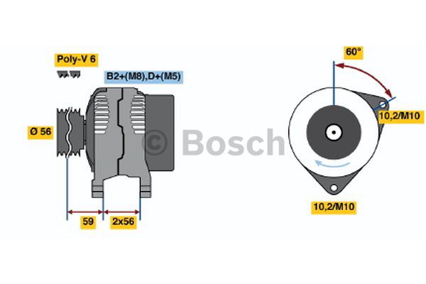

die 120A passt auf jeden Fall bei dir rein - laut Zeichnung genau identisch zur 100A. Bosch Teile-Nr.: 0 123 510 064. (Motor müsst ja der X25XE sein).
Die 120A vom DTi hat eine etwas kleinere Riemenscheibe - damit bei niedrigerer (Motor-)Drehzahl eine höhere LiMa-Drehzahl anliegt.
Die LiMa vom Vectra C 3,2i hat 140A und scheint auch zu passen, Teile-Nr.: 0 124 525 022:
