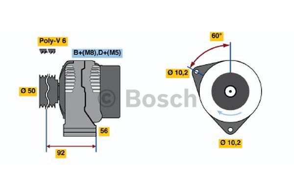

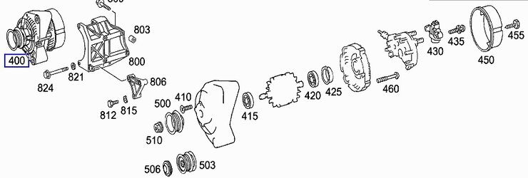

Hallo Joern,

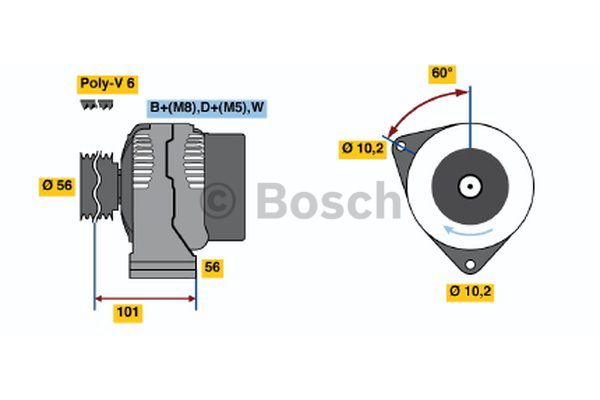

gerne doch - wenn der TE nichts dagegen hat. Bräuchte aber bitte die ersten 6 Ziffern deiner FIN also WDB124... Motor ist OM605? (oder OM602 mit Turbo?) und Baujahr. Für den 250er gab es interessanterweise auch LiMas mit 28V/100A :lolschild:
Wenn ich das aber richtig sehe und du hast den "Standard 60 Grad Halter" vom MB, dann passt sogar die 150A LiMa des 500er(s) von meinem ML :thumbsup:
Bosch-Nr.: 0 123 520 012 oder Austausch Nr: 0 986 041 520
MB ist da schon gut aufgestellt - leider hatte ich das "Pech" das mein SLK genau den einen Motor hat der nicht den Standard-Halter hat.. Drum musste eine handgefertigte LiMa her ;)
Viele Grüße
Fahrgestel NR . WDB1241861F Erstzulassung Januar 1996 Motor OM 605 mit Klima Automatik usw
Gruss
L.joern
Hallo Joern,
prima, danke. Motor ist der OM605.911 D25.
Das ist deine serienmässige 70A oder 90A LiMa, die 90A hat MB-Nr.: A0091543002, Bosch-Nr.: 0 123 320 045
Wie du siehst würde die 150A vom Gehäuse passen - einzig das W-Signal für den Drehzahlmesser ist nicht vorhanden. Da du aber einen der letzten 124er hast kann es gut sein das der W-Anschluss bei dir gar nicht belegt ist, einfach mal nachschauen. Ansonsten bleibst du halt ohne Drehzahlmesser aber dafür mit "massig" Power :D Die Riemenscheibe kannst gegen deine etwas kleinere umbauen um das gleiche Übersetzungsverhältnis wie jetzt zu haben - der Unterschied bei 6mm wird aber kaum ins Gewicht fallen.
Hoffe konnt dir helfen und viele Grüße
