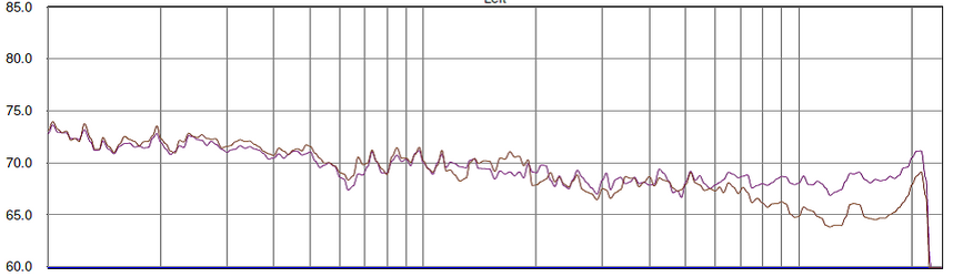

hier schicke ich euch mal eine Kurve wo ich 2 Mic´s miteinander vergleiche.
Das eine ist frisch kalibriert von einem Dänischen Hersteller, das andere wird mit der Aussage linearer Frequenzgang verkauft.
Bei dem neu kalibrierten kann ich absolut sicher sein das es wirklich korrekt messen tut.
Was ich damit gerne aufzeigen möchte ist das die Abweichung selbst wenn man als "linear" angepriesenes Material erwirbt so groß sein können das man sich bei einer Abstimmung im kreis drehen kann.
stellt man mit dem abfallenden Micro einen nach oben linearen Frequenzgang ein in der Annahme das man korrektes angezeigt bekommt, wird es definitiv "etwas" sägen in den Ohren......
Daher kann ich wirklich nur empfehlen beim kauf auf einen individuell erstellten Frequenzgang zu bestehen der auch garantiert wird oder das ganze bei einer Profi Firma erstellen zu lassen.

der Frequenzang ist in einem Bereich von +/-1 db glatt, und ich finde bei so einer hohen Auflösung ohne nachträglich zu glätten ist das sehr glatt. Würde man das ganze mit 1/12 octave messen, wäre es sehr sehr glatt, aber dann sieht man auch weniger.
@ Alvin
Ich habe Pink Noise dafür genutzt.
Gemessen wurde mit einem Laptop, dem Programm Spectra Plus SC Vollversion, RME Fireface UCund einem Mehrwegesystem als Schallquelle.
Da das System als solches sehr linear läuft, es ist kein Druckwandler zum calibrieren :-), wollte ich hier einfach aufzeigen das es deutliche Unterschiede gibt.
Die linearere Kurve ist die mit dem Micro vom Dänischen Hersteller .
Würde man nun mit dem anderen Micro als Basis messen und auf diese Messungen den Frequenzgang anpassen, dann würde sich das in einem helleren, metallischeren und agressiverem Klangbild äußern.
Ich habe das sogar extra getestet da es mit einem kleinen Highshelf sehr einfach auszutesten war.
Somit dreht sich der fleisige Einmesser im kreis . Schlussfolgereung könnte sein er nimmt es so hin und denkt, wird schon stimmen, oder er korrigiert durch hören und postet dann einen Hochtonabfall der nur aufgrund der Fehlmessung so dargestellt
wird in der Realität ist es aber linear.
Aus diesem Grund ist es wichtig das das verwendete Equipment flat läuft. 1dB Abweichung können aber schon 2dB "Fehler" verursachen weil wenn das Micro 1dB Abweichung hat und man auch +/-1 oder mehr zulässt, kann sich der Fehler addieren.
2dB kann ein geübter Hörer gut detektieren , also ich meine damit keine kleinen spikes sondern Tendenzielle Verläufe.

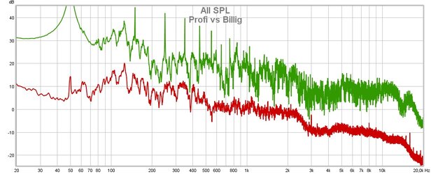

Zuerst ungeglättet

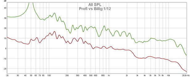

Hier geglättet auf 1/12 Octave

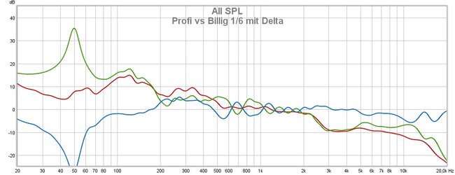

Und jetzt wurden die Kurven bei 1kHz übereinander gelegt und die Differenz bei 1/6 Glättung ermittelt (in Blau). Jetzt kann man sehen, wo und um wieviel so ein Billig Mikro von einem Profi Mikro abweicht-> vor allem unter 100Hz. Der HT ist gar nicht so dramatisch, wie es manche glauben.
Ich habe bewusst beide Mikros ohne Kalibrier-Korrektur Dateien genutzt, um die "Hardware" (Qualität der Messkapseln) zu vergleichen.

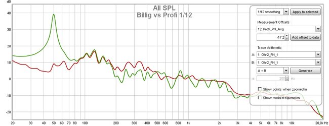

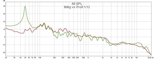

Jetzt kann man noch überlegen, was passiert, wenn ich so ein Billig Mikro kalibrieren lasse.
