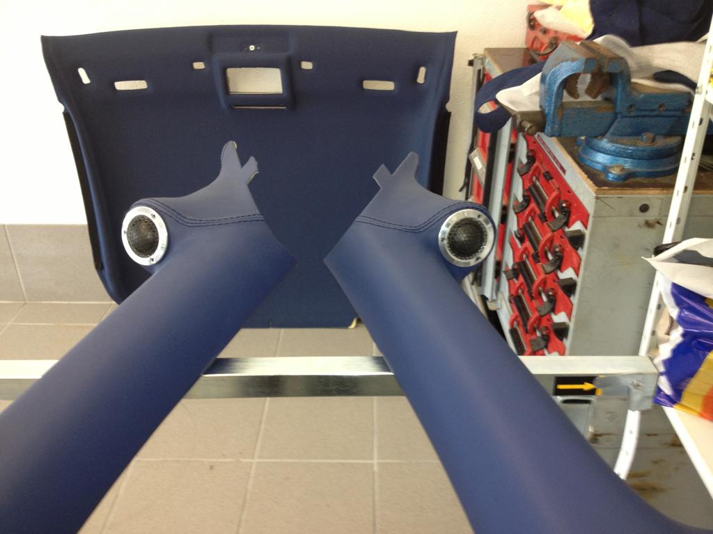

Hab meinen Dachhimmel und Säulen komplett beledern lassen.
Und bin fleißig mi dämmen beschäftigt:-)

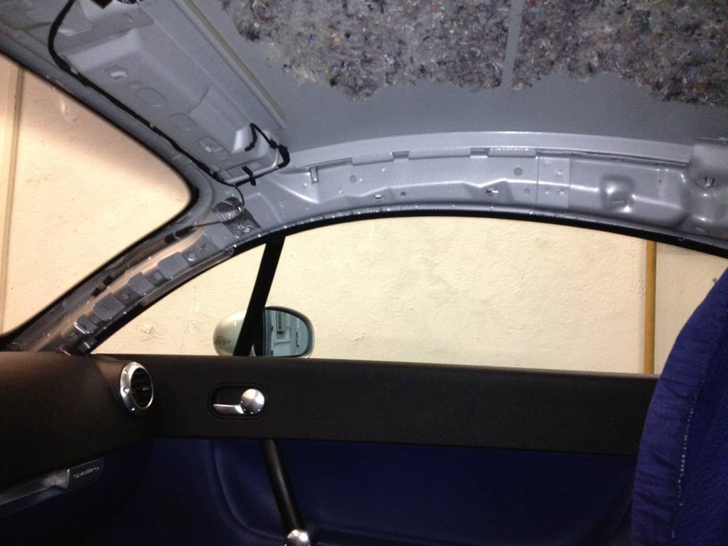

Hier ein Bild vom Vlies

der himmel sieht ja cool aus. ok, blau würde bei mir nicht passen, aber schwarz oder silber (usw.) wäre cool. :)

Ja Blau...ich weiß, da bei mir ja alles Blau ist, muss das so sein.

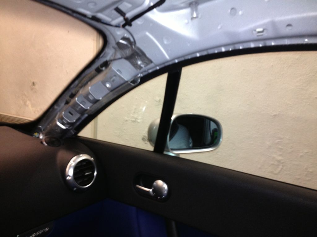

du hast nicht zufällig ein Bild von der nackten A-Säule?
Hatte meine Verkleidung leider das letzte Mal vor fast 6 Jahren runter und wollte gerne Wissen, wie es drunter aussieht. Wegens der Planung usw. :)

klar kann ich machen, :beer:
so in ner std stell ich es rein, sonst noch irgendwelche stellen?
hab ja eh fast alles draußen :D

nönö, a-säule reicht mir. da wollte ich das Mitteltönergehäuse entlüften. das geht aber nur, wenn dahinter das blech etwas offen ist.
super, danke! :beer:
d.h. in den innenraum ragen nur diese unterschiedlich breiten rippen. d.h. ich kann da meinen Mitteltöner entlüften (free air).
geht die a-säule so ins armaturenbrett? sprich geht dieser a-säulenkanal ins a-brett?
dann könnten meine mitteltöner nämlich super free-air über die a-säule unters a-brett spielen (und ich muss das a-brett nicht ansägen)
:beer:
:beer:
Ja genau, die A-Säulenverlleidungen werden quasi zwischen Armaturenbrett und A-Säule nach innen gesteckt.
Haben also genug Luft zum Atmen:-)
Da kann ich aber morgen nochmal genauer Schauen, und mit Detail-Fotos dienen.
