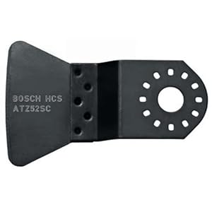

Wenns hier noch nicht gepostet wurde:
Das Bosch Multitool...
... mit diesem Aufsatz ...
... so war das ne Sache von ner Knappen Stunde im Passat Variant.
grüße
Olli
grüße
Olli
Hi, und danke für den Tipp.
Hab auf Arbeit auch so ein Ding von Fein...hab mich aber net getraut wegen evtl der entstehenten Kratzer auf dem Dachblech.
