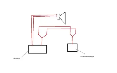

Schön von dir zu lesen :) Der Verstärker hat einen klinke Ausgang. Es soll ein bluetoothempfänger dazwischengeschaltet werden. Das sieht dann so aus? Lautsprecher dann an den linken oder rechten Lautsprecherausgang anschießen?

Klinke am Ausgang? Ist das ein Kopfhöreramp? Oder meinst Du am Eingang? Handelt es sich um einen Stereoamp?
Wenn Du die beiden ankommenden Kanäle NF-seitig zusammenschaltest (wie oben erklärt, oder, falls Klinke, einfach die beiden "heißen" Leiter per Lötkolben und Drähtchen zusammenlöten), dann bekommen beide Stereoamps dasselbe Signal aus links plus rechts, also "Summen"-Mono. An welchen der beiden dann der LS klemmt, ist egal.
Klinkeneingang am Verstärker. Ja ist ein Stereotyp. Vermutlich haben die Entwickler sich für Klinke entschieden um Platz zu sparen? Keine Ahnung :D

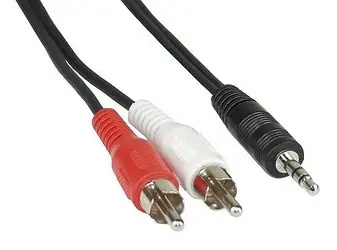

Anstatt löten geht sowas auch oder? So einen in den Verstärker und Bluetoothempfänger. Dazwischen ein Adapter. Oder ein Klinke/Cinch Kabel mit Buchsen kaufen.
