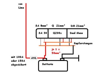

Hier eine schnelle Grafik meiner Stromanbindung
Man ignoriere bitte meine Incredible Paintskillz.
Ich hab noch 6Caps drin, aber die hab ichjetz mal der Übersicht halber weggelassen.

du benötigst noch ne Sicherung in der roten Zuleitung, also ca in der nähe vom J von "je"

Die ZULEITUNG bei JE vom Kupfer zur Batterie wird etwa 6cm.
Sicherung dazwischen?
GAAAANZ SCHWER.
Jede Leitung soll ja abgesichert werden , bevor sie Metall trifft, glaub war fast wörtlich so im Regelwerk von EMMA.
DAs wär nicht umsetzbar bei mir.
Caps sitzen unter den Stufen.
Zuleitungen von dem Küpfer vor den Stufen, zu den Stufen werden kanpp 10cm, da schon schwer machbar.
ABgesehn davon dass ich es unsinnig finde.
Aber von Kupfer zum Cap-Kupfer ist nicht machbar, weil ich da nur je 1x50mm² mit knapp 6cm um ECK lege bzw senkrecht runter durchs HOLZ.
zwischen CAP und Batterie mpsst ich was konstruieren, vlt krieg ich hin, da eine Sicherung unter zu bringen, aber mehr??
Dann gehn ja alle schönen geringen Widerstände im A....
Hab extra kurze Wege, dicke Kabel um alles zu minimieren.
Da will ich eigentlich keine Widerstände einbauen.

6cm ist doch easy, nimmst einfach ne ANL als zuleitung ;-)
