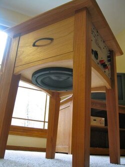

Wenn man auf WAF und Schönheit Wert legt, dann integriert man die Subs in die bestehenden Möbel, Regale, Sidebords, Lowboards,... oder was auch immer, so dass man sie überhaupt nicht sehen kann. Man braucht nicht mal ein eigenes Gehäuse zu bauen. Ein rundes Loch in einem Lowboard zu sägen und von innen zu verstreben dürfte kein grosser Akt zu sein.
Hier ein Beispiel, total simpel und unauffällig
Dann gibt es WAF-mässig nichts zu meckern :-)

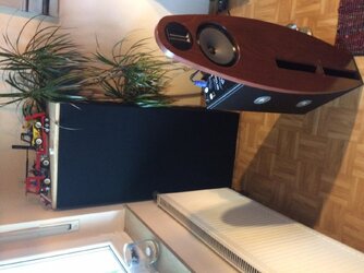

Also man bekommt das daheim auf jeden Fall genauso gut hin wie im Auto. Ist aber nicht wirklich weniger Aufwand. Vll muss nicht so viel gedämmt werden un klappern zu vermeiden aber die Raummoden sind viel ausgeprägter und bedürfen einer behandlung. Nur mit einem DSP wird man da nciht sehr weit kommen. Es ist zwar schon ein großer Schritt, aber die langen Nachhallzeiten im Raum stören trotzdem noch.

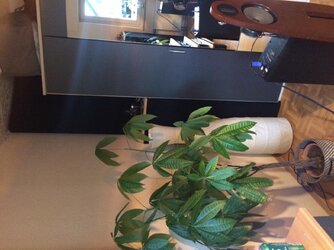

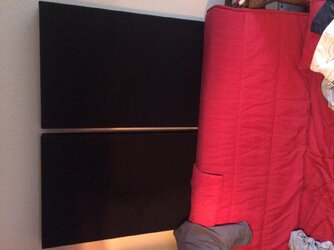

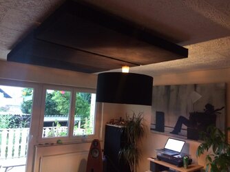

Hier mal ein Paar Bilder wie ich das daheim gelöst habe. Vll ist das ja eine Anregung.
Sieht nach bg200 im ob und Doppel dipol aus? Hast da Absorber in den Ecken oder DBA? Was machst mit der fensterfront?
Jo, B200 im Dipol und jeweils 2 Ripole. Alles Schwarze sind poröse Absorber. Das Bild ist auch ein Absorber.
Die Fensterfront hab ich nicht behandelt, auf der anderen Seite steht ein Schrank mit ebenfalls Glasfront. Wenn ich da absorber hinstelle wird das klangbild zu sehr eingeschnürt, das gefällt mir nicht so. Die Fokusierung ist jetzt auch schon der Wahnsinn.
Man sollte es nicht übertreiben. Etwas Nchhallzeit wird für ein angenehmes Hörerlebnis gebracht. Ich Hifi-Räumen so 300-400 ms und das möglichst gleichmäßig zwischen 100-4000 Hz.
