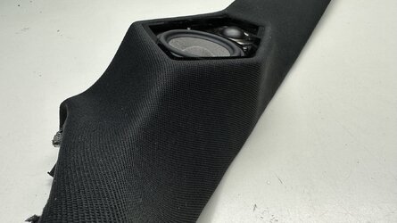

Kleben mit Stoff geht nur mit 2 Kompo Kleber und Druckluft sowie Lackpistole. Spart Euch das Geld und die Zeit für Sprühkleber. Nur so ein Tip von mir 😉
P.S. je nach Form kostet bei mir z.B. das Beziehen von 2 A-Säulen ab 120€ inkl Kleber. zuzüglich Himmelstoff .Aber klar. Die kann man sich auch einsparen und 10 mal selber probieren. :keks:

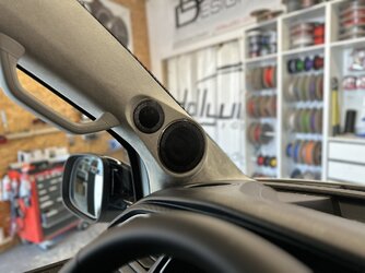

hier mal meine Aktuellen A Säulen

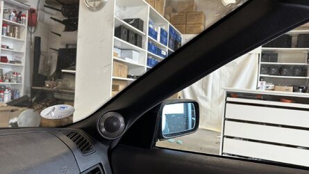

Breitbänder Ground Zero GZUF 60SQX in meinem Focus MK3.
Einbau mit Aluring, Holzstäbchen und Spachtel. Das Finish ist so Note 3-4, aber schön war noch nie meine Stärke.

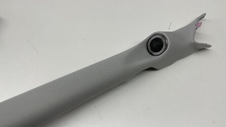

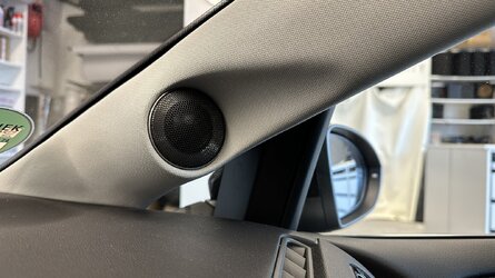

Hatte mich schon immer gereizt. Ein wenig Alu vom Fortissimo an der A-Säule von einem Seat Leon 4kl.
Nachdem ich nun 50 Seiten durch habe, um mich zu inspirieren, würde mich interessieren, ob es einen technischen oder akustischen Vorteil hat, wenn man beide HT mit dem gleichen Winkel von der A Säule wegdreht? Der Vorteil der individualisieren HT ist doch, dass man beide HTs aufs Ohr des Fahres/ Haupthörers richten kann und so beide HT auf der gleichen Achse mit gleichem Klang und somit guter Räumlichkeit genießen kann. Einige der Säulenumbauten führen zu einem größeren Winkel beim BeifahrerHT als im Originalzustand? Das ist doch klanglich ein Rückschritt?
Dafür sind die Reflexionen an der Front und Seitenscheibe asymetrisch. Am Ende ist jede Lösung mit Kompromissen behaftet. Ich habe da aber auch die Erfahrung gemacht, dass symmetrisch oft besser funktioniert.
Dann wäre ein Ausrichten auf die Fahrzeugmitte ein Kompromiss. Dann würde man beide HT ungefähr mit dem gleichen absoluten Winkel mit ähnlichen Reflexionen hören.
Genau. Deshalb richtigen viele die HT zwischen die Kopfstützen aus.

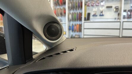

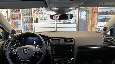

Hallo Alex, wäre es aus akustischer Sicht nicht besser den HT etwas über den Tacho zu positionieren? Optisch ist es so natürlich am besten.
Das war, wie seit längerem der Großteil, eine Anlage für einen NICHT-Fuzzi. Da spielt die Optik eine große Rolle 😉
EDIT: Und die funktionieren da zum reinen Musikhören ohne Wettbewerbsambitionen echt sehr gut.
