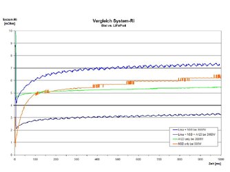

Hallo @All,
da hier und allgemein in Verbindung mit Akkus immer wieder von Innenwiderstand bzw. Ri gesprochen wird, hab ich mal versucht, anhand einiger unserer Messungen das Verhalten des Innenwiderstands Ri bei Entladung des Akkus darzustellen und einen Vergleich Ri Bleibatt vs. Ri FePo zu machen. Allerdings bin ich mir absolut nicht sicher, ob man das so rechnen und darstellen kann. Falls mein folgender Beitrag also totaler Mumpitz sein sollte, bitte ich um einen entsprechenden Hinweis.
Leider lassen die erfassten Messwerte keine direkte Bestimmung des reinen Ri des Akkus zu. Daher sind in den nachfolgend berechneten Werten sämtliche Widerstände des Stromversorgungssystems auch mit enthalten. Also neben Ri Bleibatt und/oder Ri Fepo auch Widerstände von Kabeln, Sicherungen, Kontaktverbindungen usw. sowie bei Messungen mit Lima auch deren Innenwiderstand. Deshalb hab ich diesen Wert auch "System-Ri" genannt. Da aber die Widerstände von Kabeln, Sicherungen usw. bei gleicher Belastung nahezu identisch sind, sollte man anhand des System-Ri direkt auf den Akku-Ri schliessen können.
Für die Berechnung hab ich die Spannung vor Beginn eines Lastpulses als Uo (Ruhe- oder Leerlaufspannung) angenommen und bei Belastung für jeden folgenden Meßpunkt (1000 Messungen für eine Sekunde Lastimpuls) anhand der dann anliegenden Spannung unter Last und dem zu diesem Zeitpunkt fliessenden Strom den Innenwiderstand Ri des gesamten Systems zu diesem Zeitpunkt berechnet.
Also z.B. bei der Messkurve für "Lima mit NSB125 bei 3000W Last" :
- Leerlaufspannung vor Lastimpuls (Zeitpunkt 0 ms) - 13,78 Volt
- Spannung unter Last (Zeitpunkt 100 ms) - 11,86 Volt
- Stromfluss zum Messpunkt (Zeitpunkt 100ms) - 314,4 Ampere
ergibt zum Zeitpunkt 100ms einen Ri von
Ri 100 = (13,78V - 11,86V) / 314,4A = 6,1069 mOhm
zum Zeitpunkt 200ms dann
Ri 200 = (13,78V - 12,01V) / 272,0A = 6,5074 mOhm
usw.
Also für jeden Meßpunkt eine Berechnung nach obigem Beispiel.
Der Übersichtlichkeit wegen hab ich erst mal nur vier Messungen ausgewertet.
- Lima + NSB125 vs. Lima + NSB125 + A123-FePo bei jeweils 3kW Last und
- A123-FePo_only bei 3kW Last vs. NSB125_only bei 0,5kW Last.
Leider haben wir keine Messung der NSB125 bei 3kW Last, so dass ein direkter Vergleich hier schlecht möglich ist.
Doch schauen wir uns jetzt mal an, was dabei rausgekommen ist:
[attachment=0:2wvfupb2]Chart Ri-Vergleich.JPG[/attachment:2wvfupb2]
Man kann deutlich erkennen, dass der Ri einer Bleibatt (hier NSB125 bei 500W Last, orange Linie) über die Zeit eine grosse Änderung aufweist und der Ri eines FePos (hier der A123 vom Yoda bei 3000W Last, grüne Linie) relativ konstant bleibt. Ebenso ist unschwer ersichtlich, dass eine Stromversorgung, bestehend aus Lima und Bleibatt (hellblaue Linie) durch hinzuschalten eines FePos (dunkelblaue Linie) in Bezug auf Ri deutlich profitiert.
Interessant wäre jetzt im Vergleich noch das Verhalten bei Blei-Starter mit Blei-Zusatzbatt. Aber dazu hab ich keine verwertbaren Daten, weil ich die Messungen mit der SPV20 nicht unbedingt heranziehen möchte.
Meine Schlussfolgerung (falls das Geschreibsel hier ansatzweise korrekt sein sollte):
Der Ri einer Bleibatt ist keine konstante Grösse, sondern ändert sich bei Belastung über die Zeit erheblich. Dies sollte bei der Beurteilung der Leistungsfähigkeit von Bleiakkus anhand des Ri berücksichtigt werden.
Und meine Frage daraus:
Wie ist der in Datenblättern häufig angegebene und hier gerne zitierte Ri von z.B. 4 mOhm für eine AGM im Vergleich einzuordnen? Bei welcher Last und zu welchem Zeitpunkt wird er bestimmt? Oder ist diese Angabe u.U. auch nur ein fiktiver Wert, ähnlich den Kapazitätsangaben bei Bleibatts?
Gruß Heinz

Heibeck schrieb:
Der Ri einer Bleibatt ist keine konstante Grösse, sondern ändert sich bei Belastung über die Zeit erheblich.....
das passiert bei jedem Akku.
Man muss nur in die entsprechenden Bereiche kommen.
Dein Ri Rechnung ist fast richtig. Nur ist es mit der Leerlaufspannung nicht so gut gemacht.
Man nimmt dann lieber z.B. 100A und 300A, also nicht die Leerlaufspannung.

Hm, naja... bissel schade das ihr die NSB125 nicht bei 3 kW gemessen habt :cry:
Ansonsten stimme ich MeisterEIT zu, aber als Näherung brauchbar...
Bloß es gibt einen großen Haken...
Du nennst es ja selbst Ri System... in dieser Grafik müsstest du von NSB und Lima nochmal den Kabelwiderstand + Karossenwiderstand abziehen (kann man ja schätzen oder herausrechnen + den nicht zu vernachlässigenden Sicherungswiderstand (ich hoffe jedenfalls die NSB125 war abgesichert).
Die LiFe hatten ja quasi das Heimspiel, da die ohne lange Versorgungskabel direkt an die Mess und Lastaperatur angeschlossen wurden (hab ich so in Erinnerung).
Als Näherungswerte, kannst du ja von der NSB noch folgende Widerstände abziehen und die Grafik neu reinstellen:
Karosseriewiderstand (1 mOhm Näherungswert aus meinem Mazda 6)
5m 50mm² ??? -> 1,75 mOhm
Sicherungswiderstand (kalte Sicherung) 150 A ANL 0,8 mOhm
Ich hatte da mal ein PDF Dokument dazu, find es aber leider nicht mehr... :cry:
Ja, man(n) kann nicht alles haben. Wir hatten uns damals auf Messungen bei laufendem Motor konzentriert, da laut damaliger und mehrheitlicher Forenmeinung nur dies Sinn macht. Genau wie damals Meinungen aufkamen, dass Messungen bei 100, 200, oder gar 300A vollkommen überzogen wären, da diese Ströme in der Praxis eh nie erreicht würden. Und heute? da sprechen einige schon von 500 und mehr Ampere.
Und was ändert sich am Karosserie-, Sicherungs- und Kabelwiderstand, wenn ich bei gleicher Last und auch sonst gleichen Bedingungen anstatt einer Bleibatt einen FePo als Zusatzbatt an der gleichen Stelle anklemme?
Es ging mir um den Verlauf von Ri bei Entladung und nicht um den absoluten Ri, der eh nur zu einem einzigen Zustand und Zeitpunkt gilt, und dass man z.B. einen 4mOhm Datenblatt-Ri bei ner bestimmten AGM nicht unbedingt auf alle Betriebszustände dieser Bleibatt anwenden kann, wie es in einer Simulation zu grunde gelegt wird, aber mit der Praxis nichts gemein haben.
Nein, hatte sie nicht. Alle Messungen wurden unter gleichen Bedingungen durchgeführt. Übrigens war die NSB125 als Starterbatt eingesetzt und war im Kofferraum verbaut. Die getesteten Zusatzbatts wurden dann mit jeweils nem Meter 50² Kabel für Plus und Minus der Starterbatt parallel geschaltet. Messbedingungen also für alle gleich!
Gruß Heinz

Achso, ein BMW... okay...
Hatte übrigens ähnliches schon mal etwas früher im Beitrag ausgearbeitet. Da sieht man ja auch ganz deutlich, dass der Widerstand sich mit steigender Last verändert... also nicht linear ist... aber sowohl bei LiFe als auch bei Blei...
Hier nochmal die Grafik von damals. Grundlage waren 3 verschiedene Startmessungen von dir.
file.php
Bisschen aufpassen muss man mit den 2 Y Achsen!
Die RI Berechnung wurde dann Zeitnah abgebrochen (durchgehende Linie), da er mit laufender Lima keine Werte mehr ermittelt werden konnten...
Basti

marcydarcy schrieb:
Wenn ich das richtig deute sinkt der zu entnehmende Strom sehr schnell bei Blei Bats.
Dies müsste sich dann ja durch den sich erhöhenden Innenwiderstand erklären lassen oder?
Die Grafik war zwar falsch, die Schlussfolgerung aber dennoch fast korrekt! Ne Bleibatt kann sehr hohe Ströme liefern, aber eben nur für eine sehr kurze Zeit im Bereich von wenigen Sekundenbruchteilen. Und, je höher eine konstante Last an einer Bleibatt anliegt, um so weniger Kapazität kann ich nutzen.
Gruß Heinz
