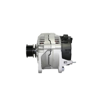

Es handelt sich um die "abrauchende" LiMa offenbar um diese hier:
Es scheint eine 70A Lichtmaschine zu sein, die in verschiedenen Fahrzeugen im von ca. 1991 - 2003 zum Einsatz gekommen ist.
Also offenbar ebenso eine "dumme" Lichtmaschine.
Ob es sich um die selbe Generation von Laderegler handelt kann ich nicht sagen - da bist du wahrscheinlich der Profi.
Bei der Lichtmaschine, die in meinem Fahrzeug verbaut ist, handelt es sich (ziemlich sicher) um diese hier:
Es gibt ja bekanntlich viele Ausführungen etc. - aber es ist eine Bosch aus einem 130PS T5 MV 2,5 Bj.2004.

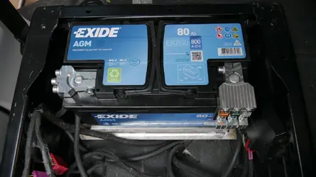

Wie man sieht, nimmt sich auch eine AGM Batterie sehr gerne eine hohe Ladung wenn die teilentladen ist.
Sobald die Batterie voll wird geht es zum Schluss natürlich nur mehr sehr langsam.

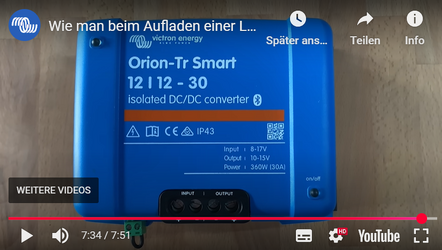

...betreiben - der übrigens auch im von @modder verlinkten video empfohlen wird (die stärkere Version):
