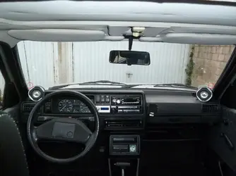

bevor ich mir jetzt Hochtöner zusätzlich zu den BB kaufe, würde ich gerne noch von Euch wissen, wie gut das bei Euch funktioniert hat. Ich sehe einige Probleme.
1. Die Zusatz-HT laufen mit an den Kanälen der BB. Somit kann ich die Laufzeit nur für beide zusammen einstellen. Wenn die LS recht nah zusammen sind (vielleicht die HT ganz leicht nach hinten versetzt) sollte das aber kein Problem sein, oder? Ich habe schon ein paar Mal gelesen, dass Bändchen-Hochtöner so "schnell" sind, dass es zu Timing-Problemen kommen kann. Ist da was dran? Was bedeutet das genau?
2. Der Pegelunterschied zwischen den LS bei passiver Trennung. Ich möchte auf keinen Fall mit Spannungsteilern arbeiten. Im Prinzip kann man aber doch die Entzerrung so durchführen, dass man die HT in ihrem Einsatzbereich breitbandig entweder absenkt oder anhebt. Kann ich das so machen?
3. Übernahmebereich zwischen BB und Zusatz-HT. Ich kann die Trennung ja nur passiv durchführen. Wie groß schätzt Ihr den Entwicklungsaufwand für so eine Weiche ein? Die BB sollen im Hochton auf jeden Fall ausgeblendet werden, die HT so bei 8 khz einsteigen. Oder sollte ich lieber in den sauren Apfel beissen und einen zus. DSP und eine 2-Kanal-Endstufe für die HT verwenden (Aktivbetrieb).
Ich hab ein Bild angehängt, wo ich die Zusatz-HT positionieren möchte.
Eure Meinungen und Erfahrungen dazu interessieren mich sehr :thumbsup:
Danke schon mal :beer:
Gruß, Wolli.

Mein Tip
Breitbänder ......Breitbänder sein lassen ...nur dann hast du das was einen Breitbänder (BB Fazination) ausmacht .
Wenn schon Hochtöner dann gleich 2 Wege mit einem guten Mitteltönner kommst du dann auf 200 bis 300 Hz nach unten.
Und wenn es unbedingt BB mit TW sein muss dann bitte Trennung bei 6000Hz damit bist du dann auserhalb des kritischen Bereiches und die Wellenlängen ...naja gerade noch.
Trennung wäre am besten 12db ........passiv für Könner...aktiv fürs Schnelle.
6 db mit Kondensator ausprobieren und totprobieren.
Es würde auch ausreichen wenn eine kleine 2 Kanal Aktivweiche mit zwei Amps den BB und Tweeter versorgen gemeinsam an einem DSP Kanal.
Tweeter würde ich von 13mm bis 20mm einsetzen und ganz ganz ganz nahe bei den BB (wegen 6000hz )
gruss Robi
Das kannst du so machen. Ob du das nun am DSP oder mit einem Spannungsteiler machst, ist gleich. Anheben kannst du mit dem Spannungsteiler natürlich nicht. ;)
Ob du nun ein paar Wättchen mit dem Spannungsteiler versemmelst, oder ob du per Absenkung regulierst, "wieviel ankommen darf", ist egal...mit dem Spannungsteiler kannst du eben genauer einstellen als mit den üblichen DSPs.

Im Spiegeldreick hatt ich MT und HT übereinander. LZK hatte ich auch nur für den HT-Zweig über den die beiden LS gelaufen sind. Getrennt hab ich HT/MT mit ner Audison. Hat gefunzt, zumindest für meine Laienohren.
Jetzt sind die HT in der A-Säule und die MT im Ama-Brett. Auch ohne getrennte LZK für beide. Die MT liegen ca. 8cm weiter hinten und tiefer. Weiterhin getrennt mit der Audison. Auch hier finden meine Laienohren keine Fehler.

Beim Bändchen hast du den SEO wohl tatsächlich in der Membranmitte, bei Konuslautsprechern geht man in der Regel vereinfachend von der oberen Polplatte aus, da gab's im Visaton-Forum mal ein, zwei interessante Threads zu.
Ein angesprochenes Problem dabei war, dass der SEO vom Phasengang und damit vom Frequenzgang abhängig ist, er sich also frequenz- und phasenabhängig verschiebt, am Ort der größten Steilheit der Phase (fc des Lautsprechers oder dann später bei fc des zusätzlichen Filters) am meisten (nach hinten), im vom Frequenzgang her linearen Bereich bleibt er weitestgehend stabil.
Dann gibt's da neben der zeitlichen Betrachtungsweise noch die, die den "Pegelursprung" betrachtet, da kommt's dann auch auf Membranmaterial, Konstruktion des LS und was weiß ich noch alles an.
Das Thema in sich ist schon wieder sehr komplex, da bin ich auch gerade "dran" und hab' noch nicht "so ganz" den Durchblick.
Wenn ich das ohne LZK machen müsste, würde ich mir HT und MT/BB mal fix ins Wohnzimmer stellen, sie passend zueinander trennen, die Impulsantworten messen und gegeneinander verschieben, bis Delay = 0. Im Auto dann idealerweise genau so trennen wie bei der Messung.
Wenn ich's ohne Messung machen müsste, würde ich den HT in etwa so über dem BB platzieren, dass die Spule des HTs ungefähr ober der ob. Polplatte des BBs liegt.
Die Frage ist dann natürlich wieder, inwiefern dir dank unterschiedlichem Abstrahlverhalten der beiden LS unterschiedliche Reflexionen und damit ggf. Summenlokalisation/neue Phantomschallquelle(n) "zaubern", die den ganzen Aufwand und die schönen Überlegungen wieder mehr oder weniger pulverisieren.
Je mehr ich drüber nachdenke, desto schwieriger wird's... :bla:
