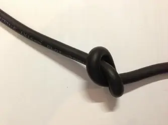

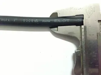

Durchmesser und Knoten 16mm²

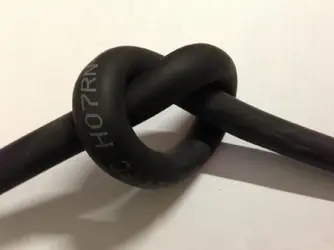

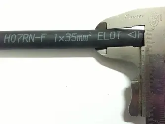

Durchmesser und Knoten 35mm²

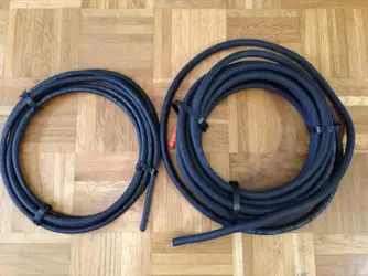

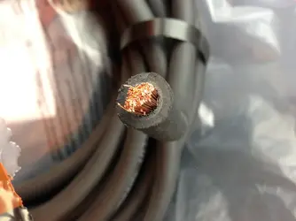

Sicht auf die Drähte und die Mantelung vom 35mm² und noch ein Gruppenfoto :)
