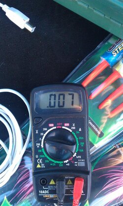

Mess mal, ob deine Endstufe Gleichspannung auf die Lautsprecher gibt.

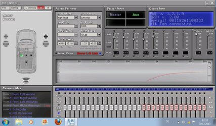

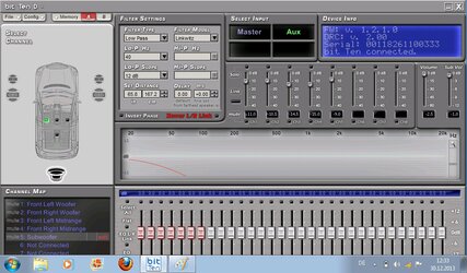

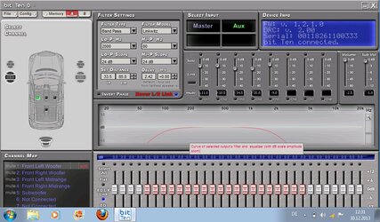

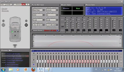

so weihnachten ist endlich vorbei hier mal meine einstellung
Hm, können definitiv untenrum nen Tick mehr, KANN auch schon Ursache sein, zu hohe Trennung > zu wenig Hub > zu wenig Kühlung > tot. Wobei 80Hz/24db Flanke jetzt nicht sooo kritisch ist, imho. Vermute auch eher ein Problem der Stufe, wie schon an anderer Stelle mal in den Raum geworfen wurde.
Davon mal ab, habs jetzt nirgends gelesen, ist das ganze eingemessen? Jeweils 2kHz für HT unten UND TMT obenrum sind i.d.R. nicht optimal...

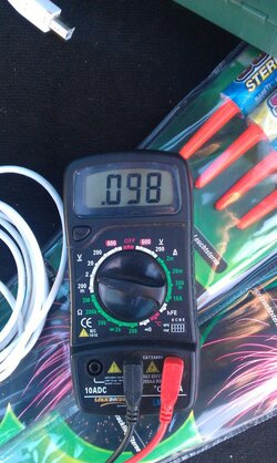

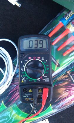

ich hab auch noch die ausgänge des amps gemessen
erstes Bild/2. Bild ohne last, da kein Ls drann hängt
3. Bild anderer Kanal, mit Last
