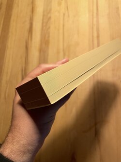

Mit gespannten Riemen ist es schon deutlich besser geworden:
Ich habe bei dem großen Objekt nun allerdings ein heftiges Warping in Höhe von horizontalen Flächen (und teilweise auch an den Ecken). Je größer die horizontale Fläche, desto heftiger. Ich drucke mit 200/60 Grad, Filament ist PLA+ von PM. Lüfter ist aus.
Bei großen PLA-Drucken ruhig mal mit Einhausung versuchen.
Ich dachte daß PLA soll immer gekühlt sein und du schreibst das der Lüfter aus ist. Hast du mit kühlung probiert? Ich weiß, PLA ist nicht das selbe wie PLA+...

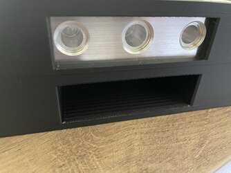

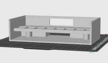

Bei dem auf dem Bild zu sehenden Druck, muss ich einen relativ großen Bereich stützen. Soweit funktioniert das auch gut, aber ich habe das Problem, dass sich der erste Layer des Supports nur extrem schwer, bzw aufwendig vom Bauteil lösen lässt. Ich habe eben 30min mit dem Cutter-Messer gesessen und das weggeschabt. Gibt es hier irgendeine Einstellung die das verbessert. Material war PLA und ich habe auch ein Versuch mit ASA gemacht. Bei ASA war es tendenziell sogar noch schlimmer.
Eine andere Ausrichtung ist nicht gewollt, weil nur so die supporteten Flächen später nicht zu sehen sind.

Was kommt denn unten in den Hohlraum, wo du jetzt die Stützen hast? Kabel?
Ich glaube, dass es nicht um den großen Hohlraum geht, eher die Fuge, wo eine Scheibe/Platte eingeschoben werden soll.
Optisch ist der Teil, wo später mal die Scheibe rein kommt, der einzig Sichtbare Teil. Mir geht es tatsächlich generell um schwergängig zu entfernenden Support.

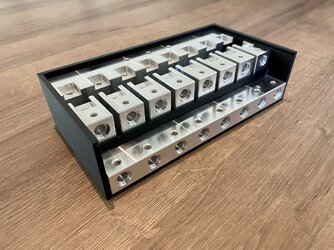

In die untere Tasche wird der Masseverteiler eingeschoben und damit der passt, musste ich halt mühselig die erste Supportschicht wegkratzen.
Ich weiß nicht ob man das hier gut erkennen kann, aber hier sind diese Streifen vom Support noch zu sehen. Es ist wie gesagt auch kein Weltuntergang, aber schon etwas, was ich zukünftig optimieren will.

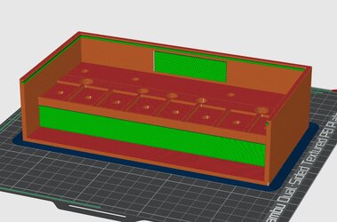

Vielleicht hilft der Einsatz vom Tree-Support von der Builtplate aus. Das könnte bei dem kleinen Ausschnitt die Grundfläche sauber halten.
Bei dem großen Einschub ist es allerdings zu weit im Bauteil versenkt, da wird der Überhang der Äste zu groß. Aber probier es mal im Slicer aus.
