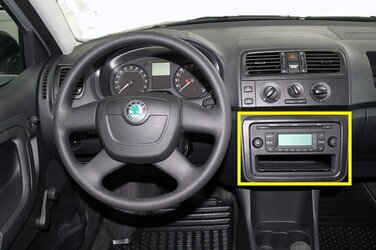

So da ich jetzt kurz davor bin ein Joying für meinen Fabia zu bestellen, damit ich endlich nicht mehr Radio aus den Werkströten hören muss...
Wie krass ist der Unterschied bei den Joyings zwischen 7-10zoll 1280p zu um die 11,6Zoll mit FullHD?
Die 1280 gäbe es in Direkt Originalradio Form mich stört aber irgendwie die Auflösung... (bin von zu Hause und der Arbeit 1440p Aufwärts gewöhnt...)
Bei einem 11,6er steht das Radio zwar zu allen Seiten Etwas über (mit einem Displaydummy aus Papier getestet aber passt fast genau zu der Erhöhung am Armaturenbrett (der Gelbe Rahmen entspricht ungefähr dem was der Bildschirm abdecken würde.
Beide hätten Android 12
Genauer eines dieser Beiden Modelle vielleicht kann ja jemand auch zu einem der beiden etwas sagen, weil verbaut.
Joying 8 Zoll Originalformat
Joying 11,6 Zoll (in meinem fall ohne knöpfe mit 1920p)
Der Drehregler wäre zwar nice beim kleineren. Würde aber wenn ich nicht völlig falsch liege später sowieso durch DSP / DSP Endstufe wegfallen.
Vorübergehend sollen daran erstmal die Werkströten, Später vermutlich das Helix Compose Basic laufen, daraufhin soll dann zum Winter hin eine DSP Endstufe ala ESX / Audison reinwandern.

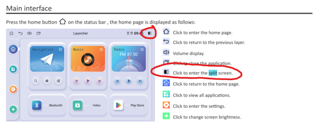

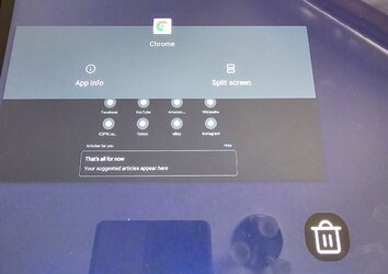

Ich habe es jetzt gefunden: Man muss in der App-Übersicht auf das App-Icon tippen, dann kommt ein Popup-Menü mit App-Info und bei Apps, die Splitscreen unterstützen auch der Eintrag Splitscreen. Da drauf tippen und die zweite App auswählen.
In der Anleitung bzw. auf der Produktseite ist es mit dem Icon rechts oben beschrieben:
Vielleicht war das früher auch so...

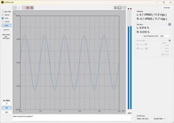

Zuerst habe ich einen 1kHz-Sinus mit 0 dB genommen, abgespielt von der vorinstallierten Music Player App, um mir die analogen Ausgangsignale anzuschauen.
Am VV-Ausgang kommt man auf ~4,1 V RMS:
Man kann in "Sound balance" noch bis auf 12 hochgehen, dann erreicht man 5,3 V RMS. Man hat dann aber keinerlei Spielraum mehr, wenn man z.B. den EQ benutzen will.

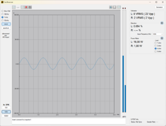

Dann habe ich mir die Lautsprecherausgänge vorgenommen, der Einfachheit halber nur einen, so interessant ist das ja nicht. Verwendet wurde ein 4 Ohm-Lastwiderstand. Da schafft man 16 W, Lautstärke geht dann aber nicht bis 36 (irgendwas zwischen 20 und 30, hab's nicht notiert):
Die Leistungsaufnahme steigt bei 14 V um 25 W, das wird dann schon richtig heiß.

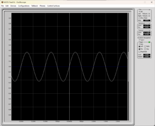

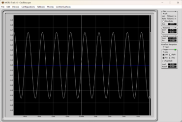

Kommen wir zum Toslink-Ausgang. Die Testdatei mit vollem Pegel kommt dort nicht mit vollem Pegel raus:
Auf der Y-Achse wäre -1 bzw. 1 voller Pegel. Man kann hier mit "fiber output" nachregeln, auf 13 kommt dann voller Pegel raus:
Hier gilt wieder, dass keine Reserven mehr da sind für EQ o.ä. Wer also eh für Lautstärke (und EQ usw.) einen DSP hat und möglichst vollen Pegel haben will, Lautstärke auf 36 und fiber output auf 13.

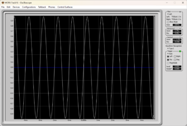

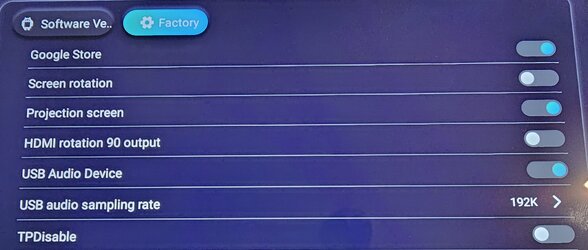

Kommen wir zum spannenden Teil: Wie sieht es mit USB-DAC aus? Sobald man in den Factory Settings USB Audio aktiviert, werden die anderen Ausgänge deaktiviert. Lautstärke oder Mute spielen ebenfalls keine Rolle. "host output ratio" hat auch keinen Effekt mehr. Die DSP-Sektion wird scheinbar komplett umgangen, wenn man dort was ändert, hat das keine Auswirkungen.
Allerdings wird auch nicht der volle Pegel ausgegeben:
Was kann man nun machen um vollen Pegel zu bekommen? "Schuld" sind die Einstellungen unter "Sound balance". Dort steht ja überall 10 von max. 20. Erst wenn man dort 20 einstellt, hat man den vollen Pegel:
Bedenken muss man keine haben, der DSP wird ja umgangen.

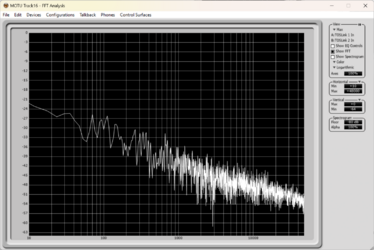

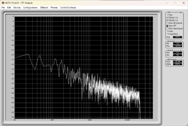

Mich hat dann noch die Bandbreite (über den USB-DAC) interessiert. Hier ein Rosa Rauschen mit 44,1 kHz Sample rate:
Gut zu erkennen ist das bei 22 kHz endende Signal.
Wenn man jetzt ein Rosa Rauschen mit 96 kHz Sample rate abspielt, geht das Signal bis 48 kHz:
Mehr macht keinen Sinn da die Motu Track 16 max. 96 kHz am Digitaleingang kann.

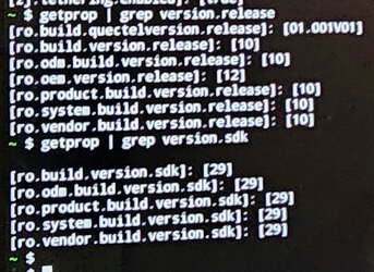

Was mich gerade noch beschäftigt ist die Frage, ob die Android 12-Geräte wirklich Android 12 haben. Die Anzeige in den Einstellungen kann ja problemlos gefälscht werden und das wird gerade bei den Headunits fleißig gemacht.
Ich habe versucht, mit diversen Apps die Android-Version zu ermitteln und bekomme da entweder Android 10 oder 12 angezeigt:
  • AIDA64: Android 12
  • DevCheck: Android 10
  • Device Info HW: Android 10
  • Fake Device Test: Android 12
Alle Apps zeigen aber den Android Security Patch Level gleich an: 05.08.2020. Das kann nicht sein, Android 12 kam erst 2021 auf den Markt. Auch die Kernelversion passt eher zu Android 10: https://source.android.com/docs/core/architecture/kernel/android-common. Android 12 hat Kernel-Versionen ab 4.19, Joying hat aber 4.14. Wobei die Kernelversion nicht gany so eindeutig zu einer Android-Version zugeordnet werden kann.
Dann wollte ich Termux installieren um damit noch was nachzuschauen. Geht nicht, der Play Store sagt, ist nicht für mein Gerät geeignet. Die App läuft lt. Playstore erst ab Android 11... Dann habe ich es über F-Droid probiert, da geht es, ist aber sowieso eine komplett andere Version von Termux.
Also Termux installiert und mit inix die Hardware kontrolliert. Da scheint alles zu passen.
Das hier sieht dann aber doch sehr seltsam aus:
Android 10 mit API Level 29 und nicht Android 12 (API Level 31).
Für mich sieht es sehr stark danach aus dass doch nur Android 10 unter der Haube steckt. Ich fühle mich gerade sehr verarscht und bin kurz davor, das Teil wieder einzupacken und zurück zu schicken.
