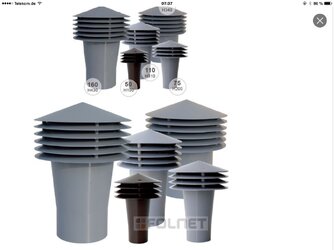

Die letzten Regenhauben aus verzinktem Blech waren viel zu groß und passten einfach nicht nebeneinander auf die BR-Rohre.
Auf der Suche nach einer schmalen Variante bin ich auf diese Entlüftungsteile gestossen:
http://www.ebay.de/itm/WIRPLAST-Dun...0mm-Kaminhaube-Schornsteinhaube-/171414055113
Klappern an solchen Hauben bewegliche Teile, wenn der 38er Bandpass aus dem Erdreich drückt?
Wenn ein 38er Bandpass durch 11er Loch drückt, das ist nur eine Frage des Pegels bis das pfeift.
Für Pegelorgien würde ich gucken das der Querschnitt durchgehend gleich ist, sonst gibts unschöne Nebengeräusche.

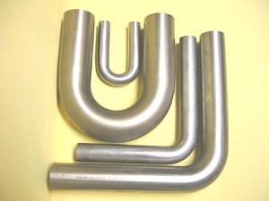

Nimm doch einfach ein gebogenes Rohr dessen Öffnung dann leicht nach unten zeigt dass es nicht reinregnen kann.
Das sollte dir jeder Stahl Verarbeiter mit der Rohrbiegemaschine machen können.
Meine die ich extra für den überroll Käfig gekauft hatte, kann leider nur bis 80mm.

Es geht um vier Ziele bei der Abdeckung:
1) Regenschutz
2) optisch klein, unauffällig und dezent
3) akustisch in Ordnung, klapperfrei
4) Schutz(gitter) vor reinkriechenden Tieren

Ich würde ein Stahlrohr nehmen und oben so ein 180 Grad Stück drauf schweissen (wie auf dem Bild unten zu sehen ist).
Alles schön aus Edelstahl, das sieht dann richtig schick aus.
Erst recht, wenn 2 davon nebeneinander sind.
Da noch ein Gitter dran zu machen ist dann auch kein Problem.
Dad Ganze dürfte Dich beim Stahlbau Fritzen keinen Fuffi kosten denke ich mal.
Eine "Rohrverlängerung" verändert aber auch die BP-Abstimmung.
Der Sub ist fertig und funzt so (einen Test im Freifeld will ich heute oder morgen noch machen). Ich suche somit nur ein Rohrabeckung/Regenabdeckung, ohne Verlängerung.
Optisch sichtbarer Edelstahl passt da nicht und eine Fuffi für die Rohradeckung ist für das Low-Budget-Projekt schon zu viel. Da hat der komplette Sub mit Gehäuse und BR-Rohren nicht viel mehr gekostet :-)
Ich suche im Prinzip nur so eine Abedeckung mit ca.10-11 cm Rohranschluss und max. ca. 15-17 cm Durchmesser. Das ganze noch schön abgerundet und im Idealfall noch mit einem Gitter drunter.

Genau so eine Abdeckung ("Regenhut" aus Metall) hatte ich ja schon, aber der Aussendurchmesser war zu mächtig. Das optisch blöd aus und die beiden BR-Rohre sind so dicht beieinander, dass sie zusammenstießen.
Deswegen bin ich ja auf der Suche nach einer weniger breiten Lösung, wie z.B. die oben gezeigten Lüftungsendstücke.
Die einfachen Endstücke, nur in oben abgerundet (wegen der Aerodynamik :-) ), wären prima.
