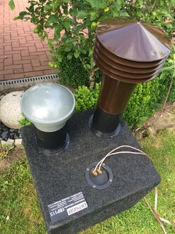

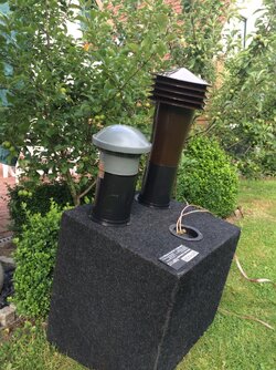

Wenn Du nur in Zimmerlautstärke hört, wird das gut gehen denke ich.
Aber wenns lauter wird, gibts bestimmt Luftgeräusche bei den kleinen Öffnungen.
Durch den Mini Querschnitt (alle Öffnungen addiert) und dann noch die Enge Kurve die die Luft machen muss, um da raus zu kommen, sind aber bestimmt die Ports nicht mehr so, wie sie sein sollen.
Ich habe auch einen Dremel :-)
...den würde ich gleich schwingen und die großen Rechtecke, die bislang die kleinen Öffnungen unterteilen, komplett ausfräsen.
Dann noch ein Insektengitter von innen bündig ankleben, damit keine Spinnen, Kellerasseln, etc. in den Subwoofer einziehen.
Cooles Projekt soweit!
Bin auf die nächsten Bilder gespannt.
Sven, sag den Nachbarn, Du habest nun den "endgültigen" Maulwurfvertreiber in die Erde gebuddelt - das wird sie milde stimmen ;)
Ich habe vorhin die fiese Kicker Kuschelbass CD laufen lassen und beide Abdeckungen haben keine besonders auffälligen Strömungsgeräusche gemacht. Die braune ist da erwartungsgemäß etwas besser.
Wegen der Form der Abdeckung und vor allem wegen des kleineren Durchmessers wird es wohl die große Flachtitte werde :-)
