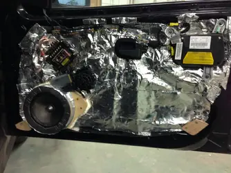

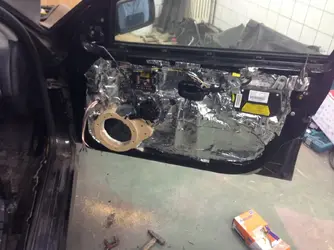

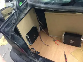

Einbau bilder :
Anhang anzeigen 18895Anhang anzeigen 18896Anhang anzeigen 18897Anhang anzeigen 18898Anhang anzeigen 18899

Ist deine Passivweiche noch in Ordnung?
Steht/stand auch noch kein Wasser im MDF-Ring, welches den TMT hat leiden lassen?
Und dein Dichtband um den Korb blockiert auch nirgends die Sicke, oder?

Die Membran des TMT sieht etwas deformiert (zerknittert) aus oder täuscht das nur?

Die Membran sieht mMn verfärbt aus, oder?
Ja weis was du meinst das ist nur die Aufnahme sprich Lichteinfall die sind nicht glatt und deswegen sieht's so aus anscheint !
Das sehe ich auch so.:bang:Also wenn ich das Foto zoome erkenne ich da deutliche Falten in der Membrane, so als wenn der Lautsprecher nicht plan aufliegt oder der Einbauring zu klein ist. Außerdem bist du ganz schön blauäugig, wenn du eine Endstufe mit 150 Watt RMS an einen Lautsprecher mit 60 Watt RMS hängst und dann voll ansteuerst.:lolschild:
Würde auch mal den TMT ausbauen und nochmal langsam in die Aufnahme drücken... Sieht wirklich so aus, als ob ein Stück der Aufnahme oder so von hinten gegen die Membran drücken würde.
