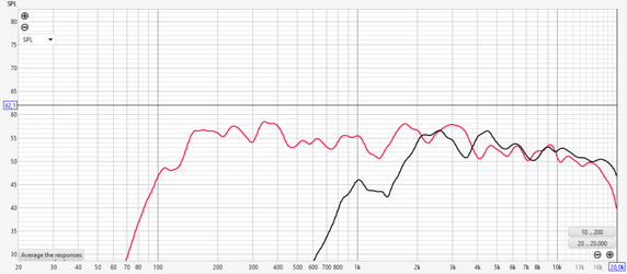

@Basti Kannst Du mir kurz sagen was Du für einen Hochtöner hast? Und wie der sich im Bus verhält? Habe auch einen T5.2. LG Jens
Das sind Rainbow GL T26, Neu wird man die aber nicht mehr bekommen. Ich finde sie ganz knackig und detailreich ohne zu nerven. Messtechnisch sehen die in der Position auch ganz gut aus, genauso wie die Exact SS/(10F?). In der Messung ist zur Sicherheit nur ein HP bei ca1000Hz gesetzt für den HT und der MT läuft Fullrange, beide ohne EQ. Das funktioniert auch super ohne den HT, es fehlte mir zuletzt aber etwas an Brillanz, deshalb ist der HT jetzt wieder aktiv.
