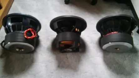

Ich hatte einen DD 9512g, aber der Carpower Raptor gefält mir besser. Ist schnellet, kann tiefer. Alleine der Pegel ist weniger.
Gehäuse ist netto 65 Liter, Portfläche 130 cm2, länge 45 cm.
Getrent wird bei 40 Hz mit 12 dB
Auto ist ein 3 Türiger Mitsubishi Pajero v60.

Was denkst Du über den Raptor? :)
Pack den Raptor in das 6th Order BP Gehäuse aus dem HF. Zumindest ich bin seit dem extremst begeistert von dem Chassis. (MK2, 6 Streben, schwarze Membran, 1× 4 Ohm)
Raptor 15? ...rein von den TSP nichts besonderes...hohes fs, hohes Qts, sehr kleines VAS....der geht eigentlich nur im BR...und dann auch nur auf seiner Tungingfrequenz.
Mit einem Referenzwirkungsgrad von 88,2 dB 1Wm ...auch nicht spannend....Xmax von +/-13,5mm ist auch nicht soo viel.
Ich hab einen ganz allten 12"-er (mit 4 Streben und Papiermembran) in BR.
Bin sehr begeistert, trozt seiner Allter. Hab schon vieles gehört, trotzdem.
