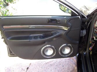

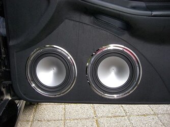

Ich würde es immer wieder tun. Nach x-Erfahrungen ist das die Beste.
Das Auto vom Mike geht auch gang lecker.
