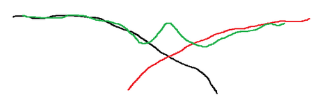

Nochmal zu deinem Grundverständnis: Man möchte einen sauberen Übergang von TMT und HT, beide laufen in dem Übernahmebereich linear im Frequenzgang. Bei einer Trennung von 12dB/Okt und richtiger Phasenlage (entspricht der richtigen LZK), haben wir bei -6dB unter den Einzelchassis eine Addition und der Frequenzgang dürfte schurgerade bleiben beim Übergang. Das wäre das Optimum. Beim Verpolen eines der beiden Chassis würde sich eine tiefe, sehr schmale Senke ergeben.
Leider ist das in der Praxis anders.. bei anderen Flankensteilheiten können sich seltsame Verläufe ergeben (siehe Anhang). Früher hatte ich versucht beim Einstellen Überhöhungen im Frequenzgang bei einem Tmt noch zu nutzen und habe das elektrisch begradigt (Berg bei 2kHz wurde mit einem TP bei 1,5kHz glatt gezogen, wodurch aber die Flanken nicht mehr schön waren) und damit die Anbindung sehr schwierig war... alles Phasefehler!
Heute versuche ich Chassis wirklich dort zu verheiraten, wo sie wirklich linear laufen..
Noch Fragen?!
