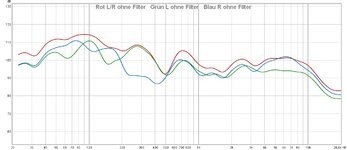

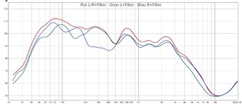

Ich verstehe zwar nur, wenn überhaupt, die Hälfte von dem was ihr sprecht aber ich poste trotzdem mal wie versprochen die Bilder von meinem TMT und bin gespannt was ihr da so seht :ugly:
Das erste Bild ist mit gesetzten Filter und das zweite Fullrange.

@ Samoaner: Vielen Dank schonmal! Der ungefilterte und nicht eq- Frequenzgang interessiert mich nicht. Bei dem anderen Fenster gehe ich davon aus, dass rot die Summe ist?! Dann hättest du bei 500 Hz eine Phasenverschiebung.. hast du die Möglichkeit einen Allpass (90° bei 500 Hz, relativ schmalbandig) auf einen der beiden Tmt zu setzen und das mit in diesem Fenster zu ergänzen?
Edit: Veränder mal bitte die Range in y-Richtung auf maximal 50 dB..

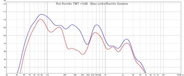

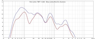

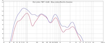

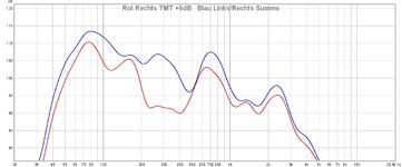

Ich habe erst den linken TMT +3dB bei 500Hz einzeln gemessen und dann beide TMT zusammen. Dasselbe mit +6dB.
Danach den rechten TMT +3dB bei 500Hz einzeln gemessen und beide TMT zusammen. Dasselbe mit +6dB.
Linke Seite
Rechte Seite

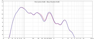

Im Vergleich beide +6dB Messungen, einmal als der linke +6dB hatte und einmal als der rechte +6dB hatte.
Das Loch wurde "etwas" gefüllt. Aber die Senke bleibt dennoch bestehen. Ich denke es bringt in dem Fall nichts +3dB oder um +6dB zu erhöhen. Da hilft vielleicht nur der Allpass Filter.

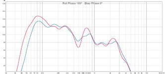

Interessanter finde ich das mein linker TMT seit Beginn schon um 180° Phasenverschoben eingestellt ist. Habe ich bei der Impulsantwort herausgefunden weil das Signal nach unten ging und nicht nach oben, wie der Rest des Systems.
Ich habe mal spaßeshalber die Phase auf 0° gestellt und nochmal gemessen. Im Bild ist gut zu sehen dass das 500Hz Loch und der Peak bei 700Hz um einiges weniger sind.
Akustisch gesehen ist es aber eine Katastrophe. Ich habe keinerlei Fokus mehr auf dem Armaturenbrett und es hört sich ziemlich schwammig an. Den linken TMT wieder um 180° verschoben sodass der Impuls nach oben steigt und der Fokus ist sofort wieder da.
Merkwürdig. Laut Messung ist es "schöner" bei 0°. Akustisch gehört er aber verpolt.
Erklärungen wieso weßhalb warum sind sehr erwünscht :-)
