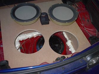

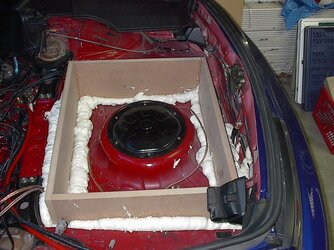

Hab mal ein Foto von einem anderen Einbau im selben Automodell, an dem sich meiner orientiert hat (nein, das ist nicht meiner :D). Im Grunde ist mein Aufbau genau der selbe, nur anders befestigt und eben mit Bitumen auf dem Blech ohne so komischen Bauschaum oder was auch immer das ist.

So wird das nix ;).
Lass Dir ein geschlossenes Gehäuse bauen (notfalls auch ein Bassreflex-Gehäuse).
Dann wird das so wie Du es haben willst.
Wirklich undicht ist es ja nicht. Ist überall ordentlich zugeklebt mit Bitumen.
Undicht ist schon, wenn auch nur der kleinste Windhauch aus den Ritzen kommt ;).
Oder wenn das Bodenblech mehr Hub macht, als der Sub selbst.
Bau ein richtiges Gehäuse, sag deinen Hifi-Händlern, dass die Anfänger sind und werd glücklich!

---> das hat aber nicht wirklich ein "händler eingebaut?
