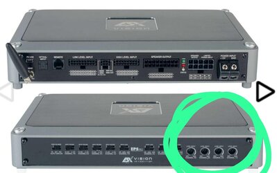

Du hast neben den Reglern für den Eingang natürlich auch die Poti´s welche als erstes verwendet werden sollen zum einstellen. Und es soll bei Vollgas des Radios mit Rauschen gerade so der Rote Balken blinken.
Der Volumensregler der Kanäle dient zur Anpassung der Kanäle zueinander während des Tunings
Ok, "Volumenmessung des Ausgabekanals" dient dann zur Anpassung der Kanäle untereinander während des Tunings (y)
Wie schon erwänt, komme ich bei Vollgas des Radios gerade so an die gelben Balken, die Roten erreiche ich nicht, auch wenn ich den Regler des "Volumenmessung des Eingangskanals" auf max. +6db erhöhe.
Wenn du die "Jumper" meinst, diese habe ich rausgenommen, läuft aktuell auf 2 ~ 15 V Eingangsempfindlichkeit
