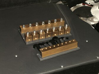

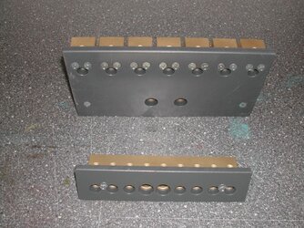

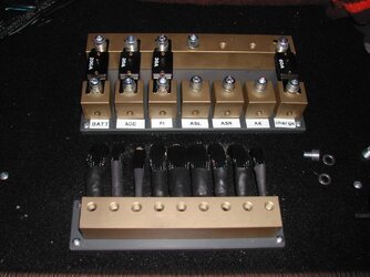

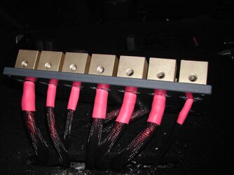

Oha, nur poliert und geölt
... hmm, wirkt auf jeden Fall sehr edel, deshalb dacht ich da wohl an Gold
Das mit den Widerständen empfinde ich bei ner i.d.R. 2-stelligen µ-Zahl (20-30µ Schichtdicke) nicht wirklich als gravierend, pro µm um die 24.4 nOhm mm² sollte noch nicht mal bei 1000A nen wirklich nennenswerten Spannungsfall erzeugen, da sind die Übergangswiderstände der Klemmstellen an sich wohl wesentlich schlimmer dran.
So ne Vergleichsmessung zwischen Sackloch mit/ohne Aderendhülse und diverser Kabelschuhe würd mich pers. auch mal interessieren
