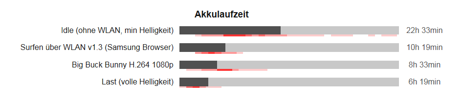

Nexus 7 ist der Klassiker. Habe Timur´s Kernel-Lösung so verstanden, daß damit das Tablet im „Fixed Installation Mode“ (FI-Mode) automatisch herunterfährt, wenn die USB-Stromversorgung ausgeschaltet wird. Umgekehrt startet es wieder selbstständig, sobald Strom anliegt.
Schön wäre das gleichzeitige Laden von Strom und Senden von Daten. Andererseits haben Tablets inzwischen Standzeiten von gut 10 Stunden im reinen Akkubetrieb, was klanglich sinnvoll sein dürfte. Auf die Automatisierung mit Hoch- und Runterfahren kann ich verzichten.
