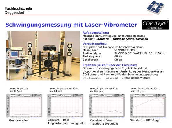

So wie ich das erkennen kann werden nur die Schwingungen auf der Oberfläche der Racks gemessen. Wieviel Einfluss das dann auf das Signal hat darf man sich anscheinend wieder mal selbst ausdenken :keks:
Witzig auch, dass die Diagramme so klein sind dass man sie nicht mal lesen kann.
Wirkt auf mich alles andere als seriös!
Genau das ist das Problem ;) Der Beweis muss mir erst noch erbracht werden. Auch lässt sich aus den Messungen hier z.B.:
zwar eindrucksvoll ablesen, dass die wahnsinnige Amplitude von 1,8µm beim normalen Rack auf kaum messbare 0,4µm reduziert werden konnte, aber man sieht nicht, was einfache Lösungen, wie ein paar gestapelte Steine, für Ergebnisse erzeugt hätten... Oder wieviel das Gerät schwingt, wenn es auf einem handelsüblichen Fußboden steht ;)
Auch sollte man vielleicht nicht so viel darauf geben, dass an der FH gemessen wird. Die freuen sich sicher über Drittmittel und wahrscheinlich auch darüber, dass Studenten etwas messen können. Es ist auf jeden Fall kein direkter Beweis für wissenschaftlich fundiertes arbeiten ;)
Es wird wie so oft sein... wer das Geld hat und wer meint, dass es funktioniert, der wird es auch hören ;)
Das fällt mir jetzt erst auf :ugly: Bei der Audiohardware soll der Effekt ja so sehr hörbar sein, aber die hochempfindliche Messtechnik steht auf einem Computertisch mit Rollen :hammer: Ab hier muss ich mir wirklich keine Gedanken mehr machen...
Ich persönlich würde mich nicht damit belasten... ;)
