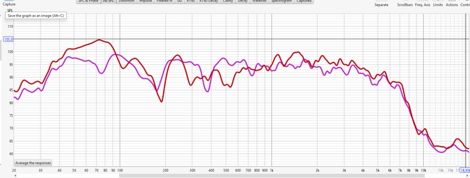

Gladen Zeta, ein Neuling wie ich?
Beifahrerseite rot, Fahrerseite Lila
spielt schön tief und wirklich hoch. kein sichtbarer cone breakup. Klasse. vielversprechend schonmal.
:oops:Was? Das ding spielt so locker schon ab 35/45hz? Was passiert da genau bei 180hz? PS: Ich werde ein 3 wege system haben.
Bei 180 ist ne typische Auslöschung durch die Position in der Tür.
Ohne den Treiber woanders zu verbauen kannst das nicht ändern.
Muss ich mich dafür beim Touran auch vorbereiten dies ungefähr da in dem Frequenzbereich solch eine Auslöschung zu haben? Kein Gehäuse momentan geplant. Erstmals klassischer gedämmter Türeneinbau.
Wie Marc geschrieben hat. Vielleicht nicht genau an der Stelle wie beim Daniel, aber ähnlich. Ist u.a. abhängig von der Breite des Fahrzeugs.
I.d.R. sind die aber nicht so deutlich hörbar wie man vermuten würde. Bei genauem hinhören wandert in diesem Bereich evtl. die Bühne etwas, aber das war es auch schon.

Bei mir ist die Senke bei ziemlich genau 150hz. Es lässt sich aber trotzdem spaßig Musik hören in der Kiste 😁😉
Sieht meist schlimmer aus, als es ist.
Viele machen sich da den absoluten Kopf drum weil es in der Messung halt übel ausschaut, im Auto hört man es dann nur bei genauestem Hinhören, wenn überhaupt.
Als Touranfahrer kann ich dir sagen: Ja, in etwa gleiche Positionsbedingte Auslöschungen. Umgehst du nur durch andere Poaitionierung der Lautsprecher, zB im Fußraum außerhalb der Tür.
