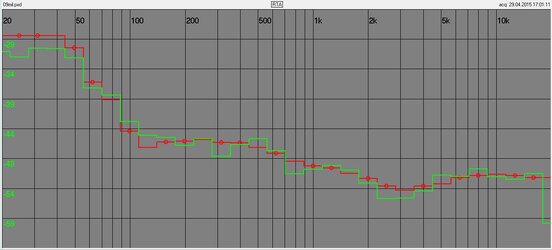

Bevor wir den ARC ausgebaut haben, habe ich den Frequenzgang gemesen, gespeichert und nach dem Einbau des Milles die gespeicherte Kurve als Referenz wieder geladen. So konnte ich den Subkanal-Pegel und die EQs so korrigieren, dass der Mille genau den gleichen Frequenzgang wiedergibt. An der Trennfrequenz, Flanken und LZK wurde nichts verändert. Auch das Gehäuse und die Position des Gehäuses blieben identisch.

Hier kannst Du die in der früheren Antwort genannte gespeicherte Kurve (in Grün, Rot ist meine Wunschreferenzkurve) sehen, die ich sowohl mit dem ARC als auch mit dem Mille eingestellt habe
Ist es "tief genug"?
Wenn man es per DSP a Bisserl pusht, dann geht es bestimmt "noch tiefer". Nur wozu :)

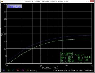

...etwas graue Theorie....ARC8 und ML2000 in jeweils 12 Liter geschl. und mit 300W simuliert.
Hier sieht man dass der ARC8 unterhalb von 30 Hz schon leicht in die Komprssion geht...während der ML2000 das noch locker umsetzen kann...allerdings ohne mehr Pegel zu erreichen.
Der Verlauf ist aber sehr insgesamt sehr ähnlich....
der ML hat ein sehr kleines VAS, dafür höheres fs und Qts, der ARC hingegen ein niedriges fs und Qts bei hohen VAS....bei 12 Liter geschl. kommt dabei in der Summe fast das selbe raus.
