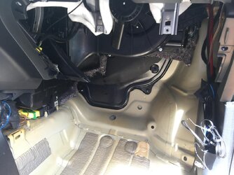

Ich habe mich von Mr.Woofas Fußraumsub inspirieren lassen, meine Woofer sollten allerdings nach vorne zeigen damit ich höher zum TMT in der Türe trennen kann, im 6J gibt es keinen Aggregateträger sondern alles ist mit dem Kunststoff der Türverkleidung verschraubt. Um so weniger Tiefton der TMT wiedergeben muss um so sauberer der Klang. Ein normaler 30er hätte aufgrund der Bautiefe nicht in den Fußraum gepasst, zumindest nicht so das man noch als Beifahrer bequem sitzen kann. Die meisten Flachwoofer kommen scheinbar nicht so tief im geschlossenen Gehäuse. Ich habe mich deshalb entschieden 2 Arc8 zu verbauen, wenn man den Zierring um den Magneten entfernt sind die von der Einbautiefe am flachsten gewesen. Außerdem kannte ich die Chassis ja schon. Zuerst wurde der Stoff im Beifahrerfußraum ausgeschnitten und das Polster darunter entfernt, der Sitz wurde losgeschraubt und umgeklappt. (ich habe mich nicht getraut den Stecker vom Airbag abzuziehen, ging auch so) Der hintere Teild es Handschufachs musste geopfert werden, damit kann ich aber leben. Erst jetzt wurde sichtbar wie eng es an der Position zugeht, direkt über dem Handschufach ist nämlich der Pollenfilter der Klimaanlage:

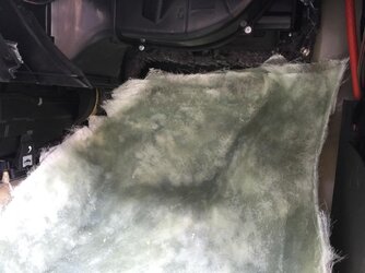

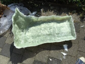

Die Grundform wurde bis unter den Sitz mit GFK gemacht, das Blech wurde abgeklebt und die Form mit den Matten ausgekleidet. Verarbeitungshinweise oder ein Datenblatt zu dem Harz gab es leider auf der Internetseite des Anbieters nicht, naiv wie ich bin habe ich zuerst ohne Handschuhe gearbeitet und darauf geachtet nichts auf die Finger zu bekommen. Stellte sich als unmöglich heraus, ich kanns nicht empfehlen. Nicht nur das die Glasfasern überall sind, am nächsten Tag hatte ich leichte Verbrennungen an den Händen. (obwohl ich mir die Hände natürlich sofort gewaschen habe wenn sie mit Harz in Berührung kamen) 2 Tage später sah das Gehäuse so aus:

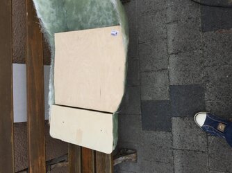

Mittels 15mm Multiplex wurde wieder ein ebener Boden gebastelt, das MPX wurde am Schluss mit dem GFK über Abstandsklötzchen aus Holz verbunden, die Kiste ist dadurch sehr stabil.

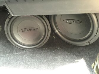

Die Woofer selber wurden so nahe wie möglich an die Rückwand befestigt, vom Magneten ist an der engsten Stelle ca. 2mm Platz zum GFK. (Die Polkernbohrung kann aber natürlich atmen) Leider musste wegen dem Pollenfilter ein kleiner Absatz gebastelt werden, die Chassis sind nicht in der gleichen Einbauhöhe was optisch allerdings nicht stört. Von außen sieht man die Woofer praktisch nicht. Hier das ergebniss nach 2 Wochen, für meine erste GFK Arbeit bin ich zufrieden. Nur das beziehen mit dem Stoff klappte nicht wie gewünscht. Die Kiste hat ein Volumen von ca 18-20l, allerdings verdrängen die Chassis ja noch ein bisschen. 2 Matten Sonofil vergrößern das Gehäuse deshalb künstlich. Die Lücke auf der rechten Seite an der Türkante wird natürlich noch verschlossen. Geplant ist ein Rahmen der auf das Gehäuse gelegt wird und neben der Funktion als Abdeckung auch Schutzgitter für die Woofer trägt.
Ein Woofer war vom Pegel schon beachtlich, zur Sicherheit wollte ich 2 Stück haben. Bei Bedarf und hohen Lautstärken drücken die beiden ohne Ende und das bei minimalem Hub. :ugly:
Der Sound bleibt dabei glasklar, Tiefton ist nicht zu orten. Hat sich absolut gelohnt.

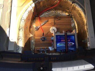

Ich bin ein Fan von Showeinbauten die im Alltag nicht stören, die Technik darf man aber gerne sehen. Geplant ist das man seitlich jeweils durch ein kleines Fenster im Boden die Stufen sieht, in der Mitte eventuell das Seatlogo wenn ich es hinbekomme. Auf der Grundplatte finden Zusatzbatterie, Trennrelais sowie einer der Sicherungshalter Platz, links neben der Batterie die kleine Platine schaltet 2 Voltmeter (HiFi AGM und Starterbatt.) im Handschufach beim anliegen des Remotesignals zu und übernimmt die Lüftersteuerung. Die Lüfter springen auch mit anliegen des Remotesignals an, ich kann die Geschwindigkeit stufenlos reglen. Die Holzleisten an der Seite sind mit Karosseriekleber eingeklebt, über M6 Einschlagmuttern an 6 Punkten wird die Trägerplatte für die Stufen verschraubt.

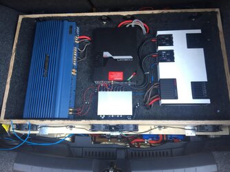

Auf der Platte darüber sind die Stufen zu sehen, unten dran hängt der Sicherungsverteiler. An die Platte darunter kommt man nur noch mit Mühe, deshalb war mir wichtig die Sicherungen so zu platzieren das man sie einfach tauschen kann. An Relais und meine Platine kommt man nicht mehr, muss man aber hoffentlich auch nicht.
Die Kabel links führen zum Trennrelais, daran wird (natürlich abgesichert) die Einbaubuchse für ein Ctek Ladegerät gelegt. (Pflegeladen)
Die L.A. ist doch nicht an Hoch und Mitteltöner angeschlossen worden, sie kümmert sich gebrückt um die TMT in den Türen. (Rainbow GL-W6, hat mir so besser gefallen) Rechts ist eine Mosconi AS100.4 für Hoch und Mitteltöner, als DSP wurde ein Mosconi 6to8 mit Zusatzplatine für den SPDIF Eingang verbaut. Der Ton kommt per Lichtleiter, es gibt einen gemeinsamen Massepunkt sodass Masseschleifen ausgeschlossen sind. Darüber meine alte One240.2, ursprünglich sollte eine Velocity Burning Desire I passend zur L.A. an die Woofer, diese hatte ich zum Service geschickt aber leider 3 Wochen zu spät zurück bekommen, mir ging die Zeit für den Einbau aus.
