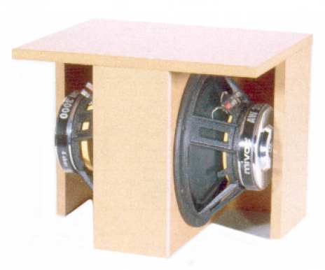

Nun fehlt mir noch ein Subwoofer. Gerne würde ich so etwas mal ausprobieren ...
http://www.lautsprechershop.de/index_hi ... ub12_2.htm
Laut Beschreibung wäre das genau der Bass, den ich mir wünsche. Fragt sich nur, ob der in einem relativ kleinen Raum (etwa 15 qm) funktioniert, da man ihn nicht direkt an die Wand stellen kann. Kann mir jemand was zu Dipolen erzählen? Erfahrungen?

Habe mich viel damit beschäftigt, aber nie gebaut.
Wenn es nicht allzu laut sein, ist es eine recht gute Wahl, da auch Raummoden nicht unbedingt angeregt werden.
Lies dir auch mal etwas zum Ripol durch, vielleicht passt der auch.

Ripol ist nichts anders als ein Dipol, der allerdings mit einer speziellen Weiche...
Mit dem DSP kriegst du das schon in Griff...

Ich kann mir irgendwie gar nicht vorstellen, wie ein Dipol ohne richtiges Gehäuse Bass produzieren kann (akustischer Kurzschluss). Das Wissen muss ich mir erst mal anlesen. Geschweige denn kann ich mir vorstellen, wie so ein Sub spielt. Da sich die Baukosten in Grenzen halten, kann man es ja einfach mal ausprobieren :-)

Ich habe mir mal einen Dipol, aus reiner Neugierde gebaut. Ich muss deinen Elan deshalb mal ein wenig bremsen. Der Dipol ist nicht ortbar. Es ist ein komischer Bass, der da raus kommt. Der Bass geht auch nicht auf die Ohren, der drücken könnte. Sehr schwer zu beschreiben. Ich empfehle dir aber: Bau dir mal einen Dipol, meinetwegen auch mit dem DD. Auch wenn sich der DD dazu von den Parametern gar nicht eignet, wirst du über den Dipolbass mehr lernen, als im Internet zu finden ist. Es reicht ja auch den aus einfachen Sperrholz zu bauen. Erst dann kannst du sagen, ob du ein Dipolfan wirst, oder eher nicht.

Wären da nicht die Kosten für die Weichenbauteile, würde ich das gern sofort mal basteln, und dann mitm Wolli zusammen testen! Einen AM 3000 hab ich schon da..

langt da nicht ein guter DSP?

Im Prinzip müsste der Bit Ten steil genug trennen können, um den Störbereich wegzubügeln, der sowieso außerhalb dem Einsatzbereich liegt. Ich baue das Dingen aber genau nach Vorschlag. So teuer sind die Weichenbauteile für die Monoversion ja nun auch nicht.

ich hab noch meine ersten DiPol-Testsub daheim stehen. Sind 2x alte Cerwin Vega 12" verbaut - kannst Du gerne mal zum Test mitnehmen.
