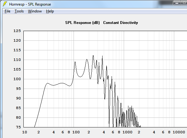

Ansonsten wolle ich's wissen und habe einfach mal das Anarchy-Horn genommen und auf Verdacht die TSPs vom TB W69-1024 in das vorhandene Design gehackt und siehe da, er scheint sich ziemlich genau wie der Anarchy zu verhalten:
Ich hab in dem Thread mal gefragt, was die davon halten und bin mal auf die Antwort gespannt, aber so oder so sieht das gut aus, hat keine 70 l, macht Riesenalarm, nicht zuletzt dank Eckaufstellung und zwei Stück, und somit werde ich das Ding vermutlich einfach so bauen. Wird leider erst was in der neuen Wohnung, also so Richtung Februar dann.

Deinen Vergleich kenne ich bereits. Ich bin in einem der TH-Threads darüber gestoßen und dort wurde folgendes bemängelt: Du misst beide Lautsprecher komplett im Freifeld. Ein Tapped Horn steht aber im realen Einsatz meist in einer Ecke, wo man einen BR-Sub eher nicht aufstellen sollte. Wenn ich mal kurz mit Hornresp meine aktuelle Simulation auf "Freifeld" stelle, habe ich z. B. bei 40 Hz 85 dB, in der "Ecke" aber satte 102 dB. Dies bei gleicher Amplitude (und gleichem Klirr) des Treibers. Um also gleich laut zu spielen, wie die BR-Box könnte ich das Horn mit einem bruchteil der Energie ansteuern und hätte einen Bruchteil des Klirrs. Entsprechend hätte Dein Horn bei Eckaufstellung die BR-Box um Längen getoppt.
